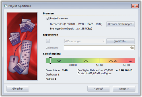

5.Aktivieren Sie das Kontrollkästchen "Projekt brennen" und klicken Sie auf die Schaltfläche "Brenner-Einstellungen", um einen Brenner zu wählen und gegebenenfalls die Brenngeschwindigkeit einzustellen.
Legen Sie dann eine beschreibbare DVD in ihren DVD-Brenner.
Deaktivieren Sie Kontrollkästchen links von der Drop-Down-Liste und klicken Sie auf die Schaltfläche "Weiter".
Exportwizard, Seite 2, DVD-Menü, nur brennen
