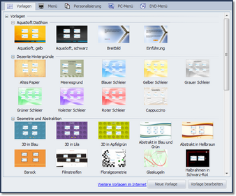

Mit DiaShowManager gestalten Sie ihr Menü mit Hilfe von Vorlagen. Den Vorlagenkatalog finden Sie im unteren Teil des DiaShowManager-Fensters auf der Seite "Vorlagen".
Vorlagenkatalog

Um Ihrem Projekt eine Vorlage zuzuweisen, klicken Sie im Projektbaum auf den Eintrag "Projekt" und klicken Sie dann die gewünschte Vorlage im Katalog an. Im oberen Bereich des DiaShowManager-Fensters erscheint nun eine Vorschau Ihres Projektes mit der neuen Vorlage.
Wenn Sie einem Kapitel eine Vorlage zuweisen möchten, klicken Sie auf das jeweilige Kapitel im Projektbaum, und klicken Sie dann die Vorlage im Katalog an. Möchten Sie für dieses Kapitel die Vorlage der übergeordneten Menüebene verwenden, wählen Sie im Vorlagenkatalog "Übergeordnete Vorlage verwenden".
Möchten Sie einer Diashow, welche Kapitelobjekte enthält, eine Vorlage zuweisen, klicken Sie auf die Diashow und wählen Sie die gewünschte Vorlage im Katalog.
