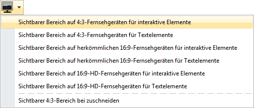

| 5. | Fernsehgeräte, insbesondere herkömmliche Röhrengeräte, besitzen einen als Overscan bezeichneten Bereich an den Rändern des Bildschirms, in dem eine korrekte Darstellung nicht mehr garantiert werden kann. |
Sie können diese Bereiche mit Hilfe des -Menüs ein- oder ausblenden.
| 6. | Zusätzlich können Sie den Bereich einblenden, der dem Teil der Vorlage entspricht, würde sie auf das 4:3-Format zugeschnitten werden. |

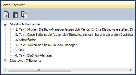

| 8. | Stellen Sie sicher, dass Schaltflächen und Diashow-Elemente über allen anderen nicht-interaktiven Elementen liegen und nicht von anderen Elementen verdeckt werden. Auf diese Weise vermeiden Sie Probleme bei der Navigation in PC-Menüs.
Sie können ein Element über allen anderen Elementen platzieren, indem sie es in der Seitenstrukturansicht mit der Maus unter das letzte Element der jeweiligen Seite ziehen.
