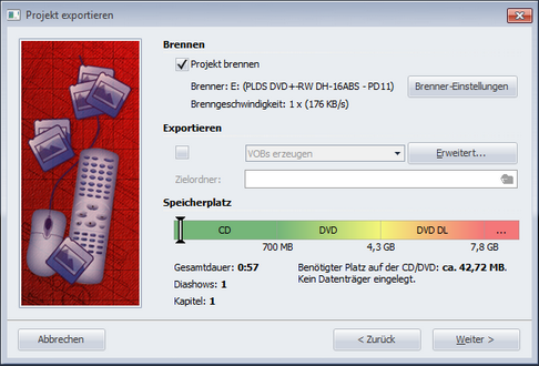

| 3. | Klicken Sie auf die Schaltfläche . |
| 4. | Wählen Sie das Ausgabe-Format "Video-DVD" und klicken Sie auf "Weiter".
| 5. | Aktivieren Sie das Kontrollkästchen "Projekt brennen" und klicken Sie auf die Schaltfläche "Brenner-Einstellungen", um einen Brenner zu wählen und gegebenenfalls die Brenngeschwindigkeit einzustellen.
Legen Sie dann eine beschreibbare DVD in ihren DVD-Brenner.
Deaktivieren Sie Kontrollkästchen links von der Drop-Down-Liste und klicken Sie auf die Schaltfläche "Weiter".
