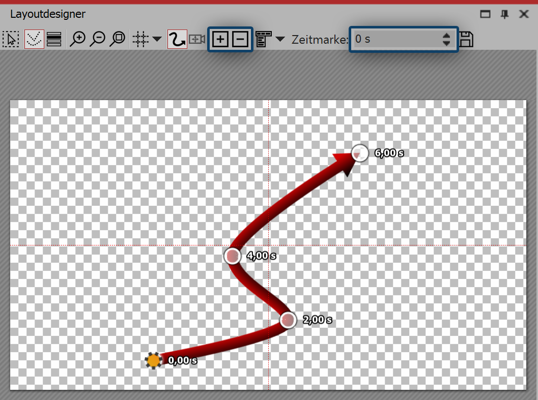

![]() Linie mit Bewegungsmarken Nachdem Sie das Objekt aus der Toolbox in die Timeline gezogen haben, erscheint im Layoutdesigner eine rote, geschwungene Linie. |
Sie können Bewegungsmarken entfernen, indem Sie sie anklicken und die Taste Entf drücken oder indem Sie auf das eckige Minus-Symbol im Layoutdesigner klicken. Möchten Sie eine neue Bewegungsmarke einfügen, so drücken Sie das eckige Plus-Symbol oder benutzen Sie die Taste Einfg . Die Position der Bewegungsmarken ändern Sie, indem Sie sie bei gedrückter Maustaste im Layoutdesigner bewegen. Wie viel Zeit die Linie benötigt, um von einer Marke zur nächsten zu gelangen, legen Sie über das Feld Zeitmarke fest. Legen Sie Ihre Route im Layoutdesigner mit Hilfe der Bewegungsmarken fest.
Sie können den Ablauf der Route auch automatisch gleichmäßig ablaufen lassen. Klicken Sie dazu mit rechts in den Layoutdesigner und wählen Sie im sich öffnenden Menü Pfad ausgleichen. Dadurch werden alle Zeitmarken so gesetzt, dass der zeitliche Abstand zwischen den Bewegungsmarken dem räumlichen Abstand angemessen ist. |

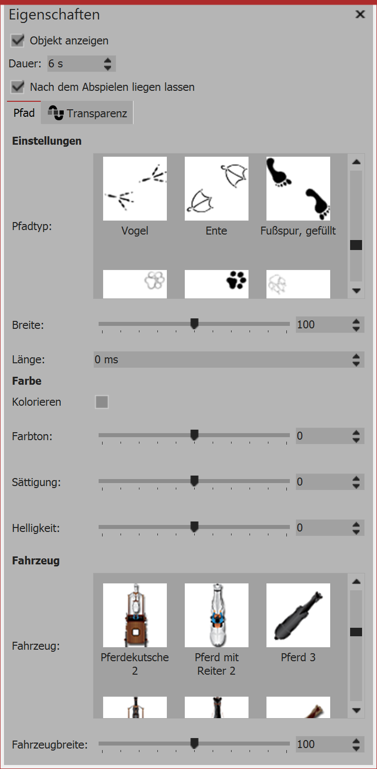

![]() Einstellungen für Dekorierten Pfad Im Bereich Eigenschaften können Sie nun eine Vielzahl von Einstellungen für den Dekorierten Pfad vornehmen. Unter Pfadtyp können Sie den Stil des Pfads festlegen, auch die Breite kann individuell geändert werden. Die Breite wird in den typischen Koordinaten des Layoutdesigners angegeben, d.h. 1000 entspricht 100% des Bildschirms. In diesem Fall der kürzeren Seite des Bildschirms (meist also die Höhe). Die Länge des Pfades wird als Zeitangabe angegeben und bezieht sich auf Zeitangabe der Bewegungsmarken bzw. deren Zeitdifferenz. Der Sonderfall "0" gibt an, dass die Linie kein mitlaufendes Ende hat. Aktivieren Sie das Häkchen unter Kolorieren, können Sie den Pfad unter Farbton einfärben. An die Spitze der Linie kann ein Fahrzeug gesetzt werden, welches Sie im Bereich Fahrzeug auswählen. Dort können Sie unter Eigenes Bild auch eine eigene Grafik von Ihrer Festplatte auswählen. Doppelklicken Sie auf Eigenes Bild und wählen Sie eine Datei. Diese sollte als png-Datei mit transparentem Hintergrund vorliegen. |

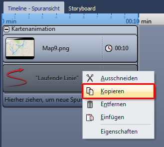

![]() Laufende Linie kopieren Ziehen Sie das Objekt Kartenanimation aus der Toolbox in die Timeline. Wählen Sie im Karten-Assistenten einen Kartenausschnitt aus. Gehen Sie nun in die Timeline. Klappen Sie das Objekt mit dem Titel Kartenanimation auf. Klicken Sie auf das Objekt Laufende Linie. Im Bereich Eigenschaften stellen Sie unter Breite einen geringeren Wert ein, z.B. 20. Unter Fahrzeug wählen Sie ein Fahrrad. Klicken Sie jetzt mit der rechten Maustaste auf das Objekt Laufende Linie in der Timeline. Wählen Sie im Kontextmenü den Befehl Kopieren. Drücken Sie die Tasten Strg + v , um die Laufende Linie noch einmal einzufügen. |

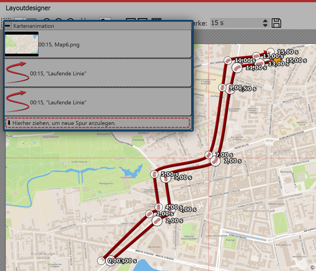

![]() Bewegungsmarken parallel setzen Platzieren Sie die zweite Laufende Linie in der Timeline genau unter der ersten Laufenden Linie, damit die Objekte zur selben Zeit angezeigt werden. Im Layoutdesigner platzieren Sie die Bewegungsmarken der zweiten Linie so, dass Sie sich neben der ersten Linie befinden. Am einfachsten geht das, indem Sie alle Bewegungsmarken gleichzeitig verschieben (im Kontextmenü des Layoutdesigners Alle Marken auswählen oder Strg + A drücken). |

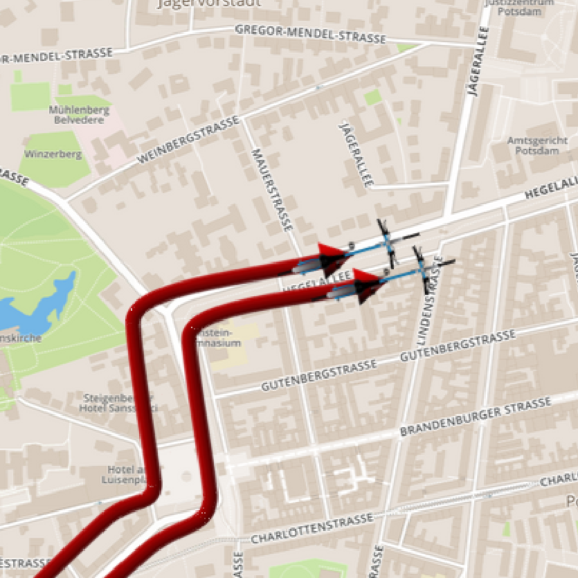

![]() Zwei Fahrräder nebeneinander Das Ergebnis können Sie überprüfen, indem Sie die f7 drücken. Die Vorschau startet dann im Layoutdesigner. |
