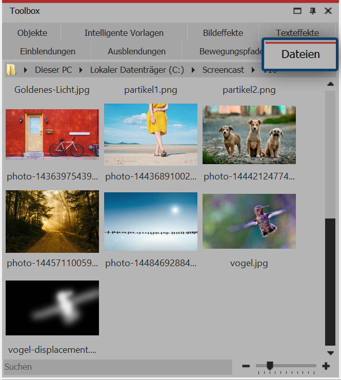

![]() Die Bilder werden als kleine Vorschaubilder (Thumbnails) im Dateibrowser angezeigt, darunter befindet sich der Dateiname. Mit Hilfe des Suchfeldes, das sich unten links befindet, können Sie gezielt nach einem Dateinamen suchen und so schneller die gewünschte Datei anzeigen lassen. Ziehen Sie die Vorschaubilder an eine Stelle in der Timeline, um die Datei zu platzieren. Achten Sie dabei auf den kleinen roten Strich. Dieser zeigt Ihnen an, an welcher Stelle Sie die Datei platzieren werden, wenn Sie die Maustaste loslassen. |
