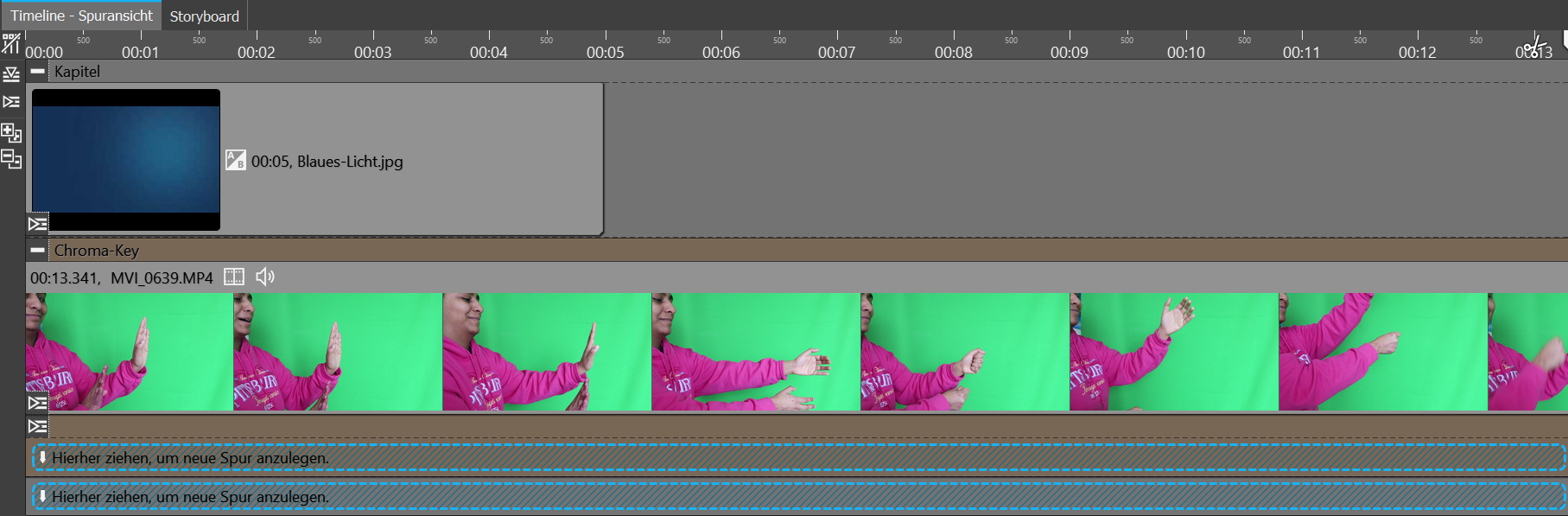

Chroma-Key-Effekt in einem Kapitel in der Timeline
Ziehen Sie ein Kapitel-Objekt aus der Toolbox in die Timeline. Fügen Sie in die erste Spur den Hintergrund ein, der anstelle der im Chroma-Key-Effekt gewählten Farbe sichtbar sein soll.
Ziehen Sie in die zweite Spur des Kapitels den Chroma-Key-Effekt. Jetzt fügen Sie in den Chroma-Key-Effekt ein Video oder ein Bild ein.

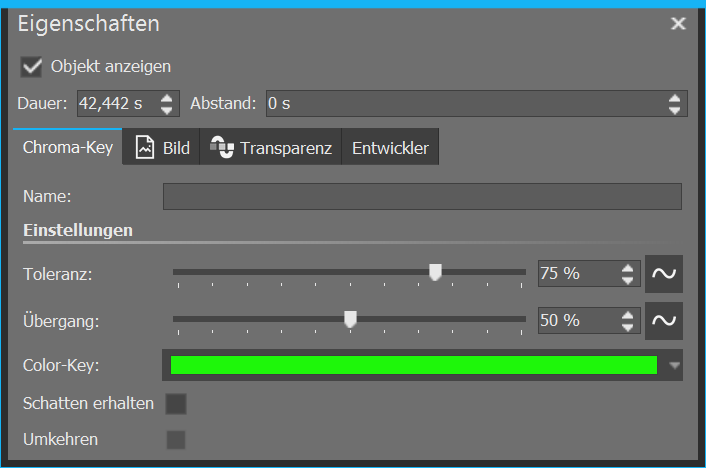

3. Einstellungen für den Chroma-Key-Effekt
Einstellungen für Chroma-Key-Effekt
Im Bereich Eigenschaften können Sie für den Chroma-Key-Effekt folgende Optionen einstellen:
•Name - Zur besseren Übersicht in der Timeline können Sie dem Effekt-Container einen eigenen Namen geben.
•Toleranz - Gibt an, wie weit die Farbe vom gewählten Color-Key abweichen darf.
•Übergang - Gibt an, wie hart oder weich der Übergang vom Color-Key zum Nicht-Color-Key sein darf.
•Color-Key - Hier wählen Sie mit Hilfe der Pipette die Farbe, die transparent dargestellt werden soll.
•Schatten erhalten - Schatten, die auf der Color-Key-Farbe liegen, werden dunkel dargestellt.
•Umkehren - Alles wird transparent dargestellt, außer der Bereich mit der gewählten Farbe.

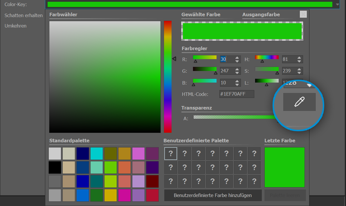

4. Farbe auswählen und anpassen
Farbe für Color-Key wählen
Um eine Farbe für den Color-Key zu wählen, klicken Sie auf das bereits voreingestellte Grün. Jetzt erscheint die Farbauswahl.
Klicken Sie auf das Pipetten-Symbol, um aus Ihrem Video oder Bild die Farbe zu wählen, die transparent dargestellt werden soll. Halten Sie die Pipette dazu am besten auf die Vorschaubilder (Thumbnails) in der Timeline.
Mit den beiden Reglern Toleranz und Übergang stellen Sie nun den Übergang bzw. die erlaubte Abweichung des Farbtons ein. Hier ist etwas Fingerspitzengefühl gefragt und eine geschickte Kombination der beiden Einstellungen, die je nach Ausgangseinstellung passend justiert werden sollten.
