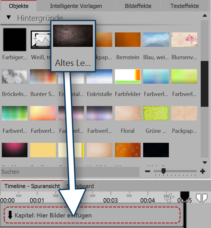

1. Kapitel-Objekt und Hintergrund in Timeline einfügen
Hintergrundbild in das Kapitel ziehen
Ziehen Sie ein Kapitel aus der Toolbox in die Timeline.
In der Timeline befindet sich nun ein leeres Kapitel mit dem Hinweis "Hier Bilder einfügen".
Gehen Sie in der Toolbox im Tab Objekte in dem Bereich Hintergründe. Wählen Sie einen Hintergrund aus und ziehen Sie diesen in das noch leere Kapitel-Objekt.
Im Bereich Eigenschaften verlängern Sie unter Dauer die Anzeigedauer. Geben Sie dazu einen Wert von 10 s ein und bestätigen Sie mit der  Eingabetaste .

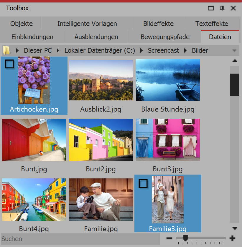

Öffnen Sie in der Toolbox den Tab Dateien, hier können Sie ein Verzeichnis auf Ihrem Rechner auswählen. Sie sehen dann gleich eine Übersicht Ihrer Bilder. So erkennen Sie sofort, bei welchen Bildern es sich um Hochkant-Bilder handelt. In diesem Beispiel werden zwei Hochkant-Bilder benötigt.
Markieren Sie das erste Hochkant-Bild. Wenn Sie das zweite Hochkant-Bild gefunden haben, halten Sie die  Strg -Taste gedrückt, dann klicken Sie auf das Bild. So haben Sie zwei Bilder gleichzeitig markiert.

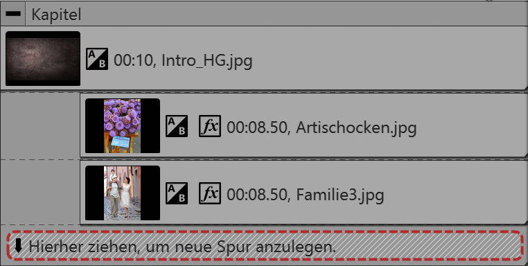

Ziehen Sie die Bilder jetzt in das Kapitel-Objekt, sodass sie sich in der Spur unter dem Hintergrundbild befinden.
3. Bilder in Spuren des Kapitel-Objektes anordnen
Bilder befinden sich in Spur unter Hintergrundbild
Bilder werden jetzt zeitgleich angezeigt

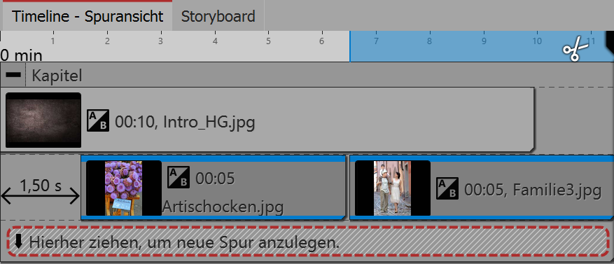

Nach dem Einfügen befinden sich die Bilder in der selben Spur. Die Bilder sollen jedoch zeitgleich angezeigt werden. Sie müssen dazu untereinander angeordnet sein.
Klicken Sie auf das zweite Bild und ziehen Sie es genau unter das erste.
Optional können Sie die Bilder so weit nach rechts schieben, dass sie einen Abstand von 1,5 Sekunden haben. Auf diese Weise sieht man erst das Hintergrundbild, etwas später erscheinen dann die Hochkant-Bilder. Verlängern Sie die Anzeigedauer der Bilder unter Eigenschaften / Dauer auf 8,5 s.

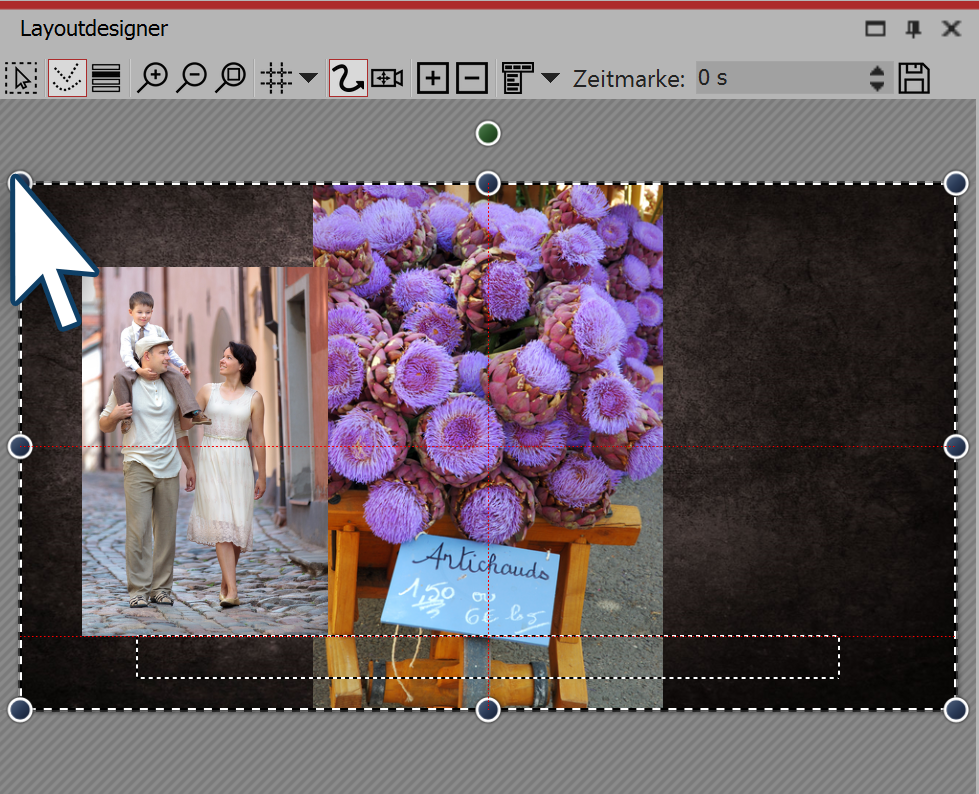

4. Bilder im Layoutdesigner verkleinern und positionieren
Bilder sind jetzt gleich groß und stehen nebeneinander

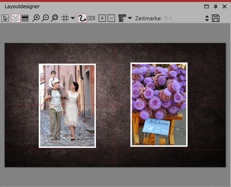

Wenn Sie in den Layoutdesigner schauen, sehen Sie vermutlich nur ein Bild. Das liegt daran, das dort beide Bilder noch übereinander liegen.
Ziehen Sie den runden Anfasser oben links nach rechts unten, um das erste Bild zu verkleinern. Wiederholen Sie den Schritt auch für das zweite Bild.
Positionieren Sie beide Bilder so, dass sie sich nebeneinander befinden.

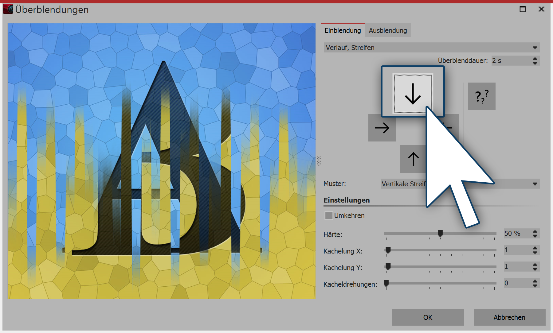

Um den Bildern mehr Bedeutung zu geben, können Sie ihnen einen Rahmen zuweisen. Rahmen finden Sie in der Toolbox im Tab Bildeffekte.
Gehen Sie dort zum Bereich Rahmen und ziehen Sie den Bildeffekt Dezenter weißer Rahmen auf jedes Hochkant-Bild.
Weisen Sie jedem Bild eine Einblendung zu. Es wirkt harmonisch, wenn es sich jeweils um die selbe Einblendung handelt. Sie könnten z.B. die Einblendung Verlauf, Streifen wählen und diese so anpassen, dass die Einblendung bei einem Bild nach unten und bei dem anderen nach oben verläuft.
