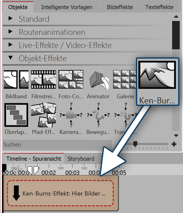

1. Effekt einfügen ![]() Effekt aus der Toolbox in die Timeline ziehen Starten Sie mit einem leeren Projekt und ziehen Sie den Ken-Burns-Effekt aus der Toolbox in die Timeline. Sie finden den Ken-Burns-Effekt unter dem Reiter Objekte im Bereich Objekt-Effekte. |

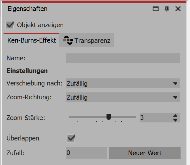

![]() Einstellungen für Ken-Burns-Effekt •Unter Verschiebung nach können Sie aus verschiedenen Richtungen wählen, in die sich der Ken-Burns-Effekt bewegen soll. •Unter Zoom-Richtung können Sie festlegen, ob aus dem Bild heraus- oder in das Bild hineingezoomt werden soll. •Die Zoom-Stärke können Sie mit einem Regler beeinflussen oder direkt einen Wert eingeben. •Ist ein Häkchen bei der Option Überlappen gesetzt, so gehen die Bilder fließend ineinander über. |
