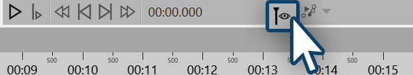

Live-View-Symbol in der Player-Steuerung
In Stages haben Sie die Möglichkeit, bestimmte Abschnitte oder Spuren live im Layoutdesigner zu betrachten. Das funktioniert über den Abspielkopf (Playhead), den Sie in der Timeline manuell verschieben können. Um den Abspielkopf zu aktiveren, klicken Sie auf das Playhead-Auge-Symbol, das sich unten im Layoutdesigner befindet.
Klicken Sie anschließend in der Timeline den Bereich an, den Sie ansehen wollen. Wenn Sie z.B. alles, was sich in einem Kapitel befindet, betrachten wollen, wählen Sie in der Timeline das Kapitel aus. Möchten Sie die Vorschau nur bis zu einer gewissen Spur ansehen, so klicken Sie in der Timeline auf die Spur, bis zu der die Vorschau gezeigt werden soll.
Schieben Sie den Abspielkopf hin und her, um die Vorschau zu betrachten. Die Geschwindigkeit der Vorschau steuern Sie über die Schnelligkeit der Bewegung mit dem Abspielkopf.
