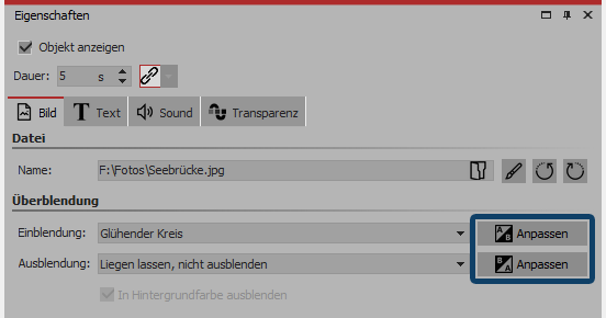

Wenn Sie eine Überblendung nach Ihren Vorstellungen anpassen möchten oder einfach nur die Dauer der Überblendung ändern wollen, klicken Sie im Bereich Eigenschaften auf den Anpassen-Button.
Einblendung anpassen

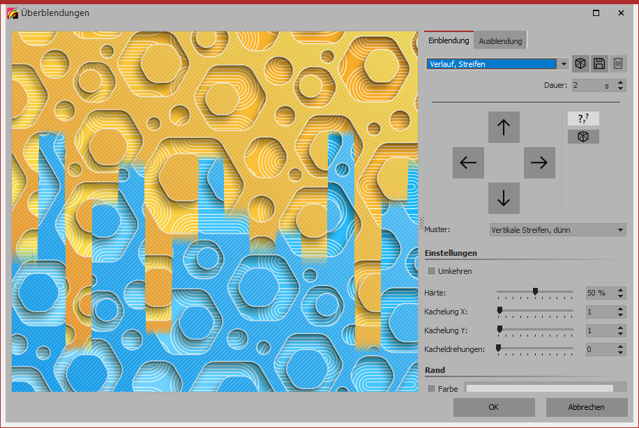

Passen Sie die Parameter der Ein- bzw. Ausblendung nach Ihren Vorstellung an. Je nach Überblendungstyp stehen unterschiedliche Einstellungsmöglichkeiten zur Verfügung. Immer angepasst werden kann die Dauer der Überblendung.
Wählen Sie mit dem Auswahlmenü aus vorhandenen Überblendungen. Mit dem Würfel-Symbol können Sie sich eine zufällige Einblendung anzeigen lassen und diese bei Bedarf modifizieren oder weiterwürfeln.
Selbst erstellte oder angepasste Einblendungen können Sie mit dem Btn_Save-Symbol speichern. Mehr zum Speichern eigener Ein- und Ausblendungen finden Sie im Abschnitt Überblendung speichern.
Btn_Customize_Random
Zufällige Parameter für diese Überblendung bei jedem Abspielen
Btn_Customize_RandomSet
Zufällige Parameter für diese Überblendung festlegen

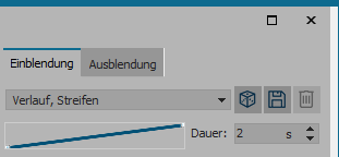

Kurve für Überblendungen (Stages)
In Stages kann der Überblendungsverlauf auch via Kurve gesteuert werden. Klicken Sie mit der Maus in das Feld mit der schrägen Linie, um das Überblendungs-Timing zu verändern.
