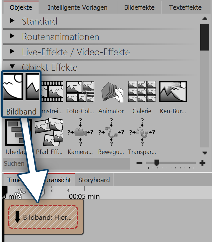

![]() Bildband Mit dem Bildband-Effekt können Sie einen automatischen Bildlauf erstellen, bei dem die Bilder am laufenden Band und ohne Unterbrechung in eine vorgegebene Richtung fahren. Sie finden den Effekt in der Toolbox unter dem Reiter Objekte im Bereich Objekt-Effekte. |

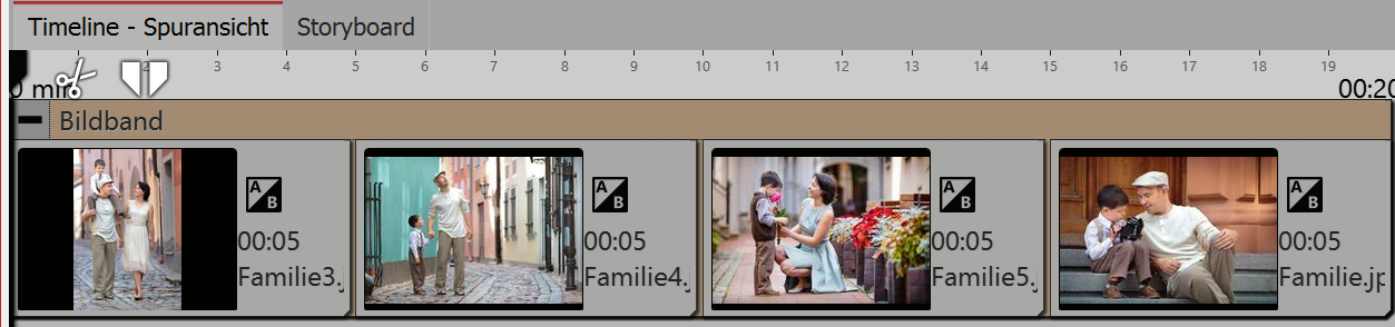

1. Bildband erstellen![]() Bildband einfügen Ziehen Sie den Bildband-Effekt aus der Toolbox in die Timeline. In der Timeline sehen Sie nun ein farbiges Kästchen. Hier fügen Sie Ihre Bilder ein. Holen Sie die Bilder dabei z.B. über den Toolbox-Reiter Dateien in die Timeline oder ziehen Sie ein Bild-Objekt in den Bildband-Effekt, um die Bilder einzufügen. Im Bildband können die Bilder nur hintereinander angeordnet werden. ![]() Gefüllter Bildband in der Timeline |
Fügen Sie in den Bildband-Effekt ausschließlich Bild- oder Text-Objekte ein, da es sonst zu Fehlern in der Darstellung kommen kann. Das Bildband hält intern alle seine Bilder gleichzeitig im Speicher, daher ist die Anzahl der gleichzeitig in einem Bildband verwendbaren Bilder durch den verfügbaren Arbeitsspeicher beschränkt. |

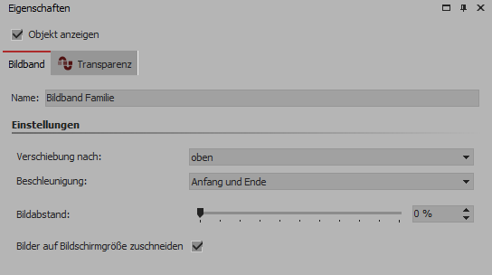

![]() Einstellungen für den Bildband-Effekt Nachdem Sie die Bilder eingefügt haben, klicken Sie auf den farbigen Rahmen des Bildband-Effektes in der Timeline. Im Bereich Eigenschaften können Sie jetzt die Verschiebung nach (Laufrichtung) der Bilder festlegen. Mit Beschleunigung entscheiden Sie, ob der Bildband mit gleichmäßiger Geschwindigkeit (Auswahl "keine") laufen soll oder am Anfang und/oder Ende gebremst erscheint. Außerdem können Sie einstellen, ob ein Bildabstand eingefügt werden soll bzw. wie groß dieser sein soll. Weiterhin können Sie wählen, ob die Bilder zugeschnitten werden sollen. Wählen Sie diese Option immer aus, wenn Ihre Fotos nicht dem Seitenverhältnis des Projektes entsprechen. |
