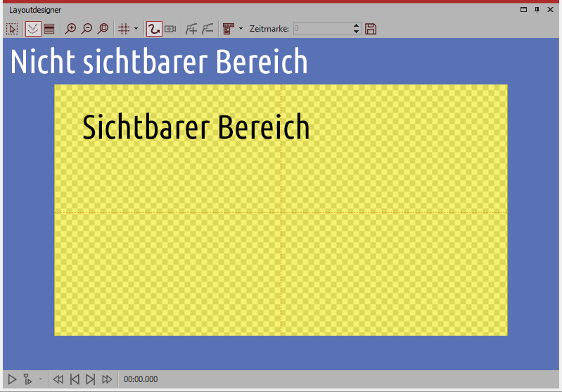

Bereiche im Layoutdesigner
Sichtbarer Bereich
Es gibt zwei Bereiche im Layoutdesigner. Der sichtbare Bereich beinhaltet alle Elemente, die später auch beim Abspielen der Präsentation sichtbar sind. Die im nicht sichtbaren Bereich platzierten Elemente sind beim Abspielen der Präsentation nicht zu sehen. Der nicht sichtbare Bereich kann dazu genutzt werden, um Bewegungspfade über den Bildrand hinaus zu führen. So können Sie Elemente Ihres Projektes in den sichtbaren Bereich einfliegen oder ausfliegen lassen. Bewegungen können also schon außerhalb des sichtbaren Bereichs stattfinden und dann in den sichtbaren Bereich übergehen. So können Sie Bilder und Texte z.B. von links nach rechts über den Bildschirm laufen lassen.
Mit den Lupensymbolen im Layoutdesigner können Sie in den sichtbaren Bereich hinein- und wieder herauszoomen.

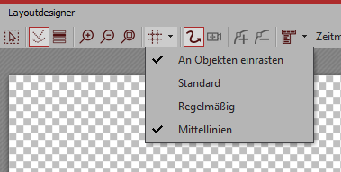

Raster im Layoutdesigner
Optionen für Raster
Optionen für Raster
Im Layoutdesigner können Sie ein Raster einblenden. Dazu gibt es verschiedene Optionen:
An Objekten einrasten
Objekte, wie Bilder oder Text, orientieren sich an den im Layoutdesigner vorhandenen Objekten und rasten an diesen ein.
Standard
Das Raster ist passend zum Seitenverhältnis aufgeteilt.
Regelmäßig
Die Kästchen des Rasters haben die gleiche Höhe und Breite.
Mittellinien
Es werden eine horizontale und eine vertikale Mittellinie angezeigt.
Phi-Matrix
Zeigt Linien für den goldenen Schnitt an.
Alle Raster können miteinander kombiniert werden. Wählen Sie dazu die verschiedenen Raster-Optionen aus, vor jeder aktiven Option erscheint dann ein Häkchen. Mit einem erneuten Klick können Sie die Option wieder deaktivieren.
