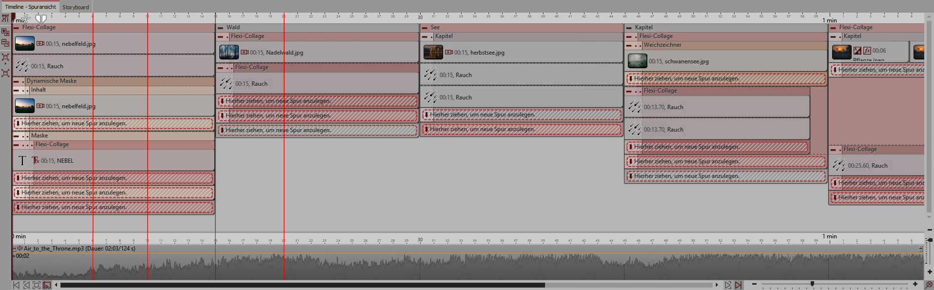

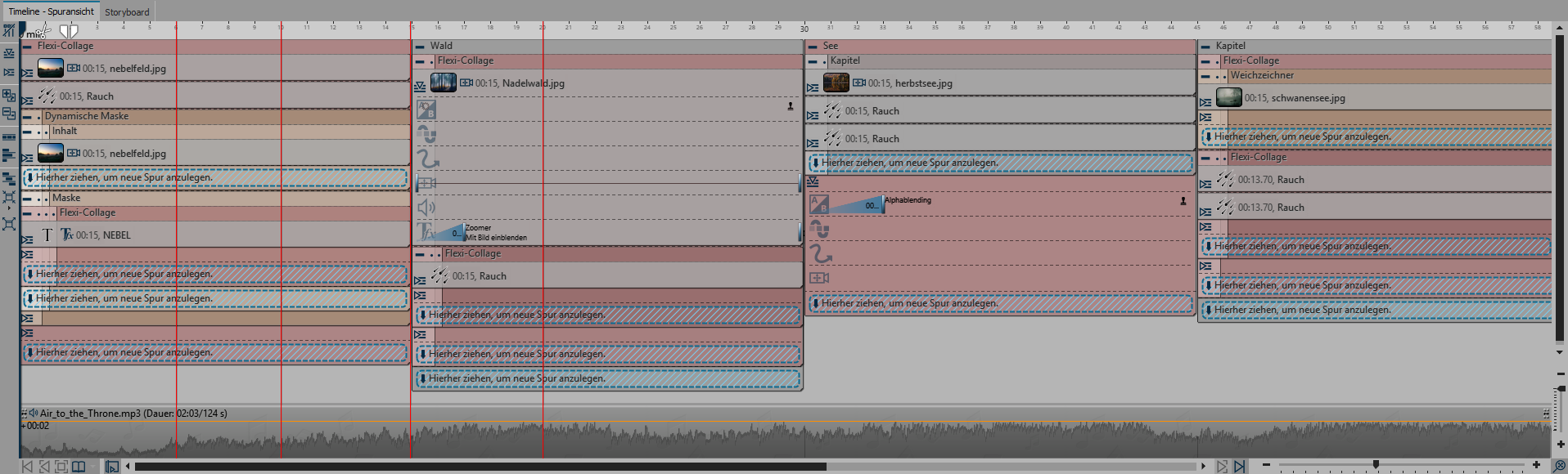

Mit Hilfe der Timeline koordinieren Sie den zeitlichen Ablauf Ihrer Bilder, Texte, Sounds und Videos. So können Sie verschiedene Elemente auch gleichzeitig oder zeitversetzt anzeigen lassen. In der Timeline ist es möglich, mehrere Spuren anzulegen. Dies setzen Sie mit dem Kapitel-Objekt um. Das Kapitel finden Sie in der Toolbox unter Objekte. Wie Sie vorgehen müssen, um mehrere Spuren anzulegen, erfahren Sie im Kapitel "Mehrere Spuren".
Timeline
Timeline mit mehreren Spuren (Ultimate)
Timeline mit mehreren Spuren (Stages)

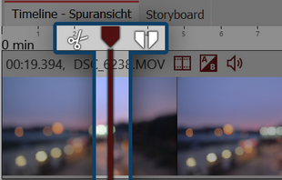

Abspielen "ab hier" mit dem Playhead
Playhead
Playhead zeigt Abspielposition
In der Timeline befindet sich eine senkrechte Linie, mit der Sie die Abspielposition festlegen können. Diese Linie heißt "Playhead". Am Kopf des Playheads finden Sie zwei Icons, die Ihnen als Schnitt-Werkzeuge dienen (mehr dazu im Kapitel "Videos schneiden").
Ziehen Sie den Playhead oder klicken Sie mit der Maus in der Zeitachse an die Stelle, ab der Sie die Vorschau starten möchten und klicken Sie dann auf den "Ab hier"-Button.

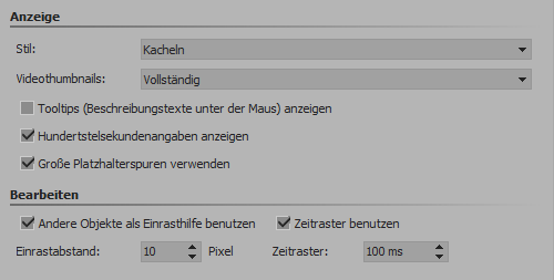

Programmeinstellungen
Einstellungen für Timeline
Unter Extras / Programmeinstellungen / Timeline können Sie weitere Konfigurationen der Timeline vornehmen.
Hier können Sie das Einrastverhalten und die Anzeige in der Timeline verändern. Um Platz in der Timeline zu sparen, können Sie den Haken bei "Große Platzhalterspuren verwenden" entfernen. Damit wird der Hinweis "Hierher ziehen, um neue Spur anzulegen" in Kapitel-Objekten und Flexi-Collagen nur noch minimiert angezeigt.
Wenn Sie ein Objekt direkt unter einem anderen Objekt platzieren möchten oder bei einer bestimmten Zeit, kann das Einrastverhalten Ihnen bei der exakten Positionierung der Objekte helfen.
