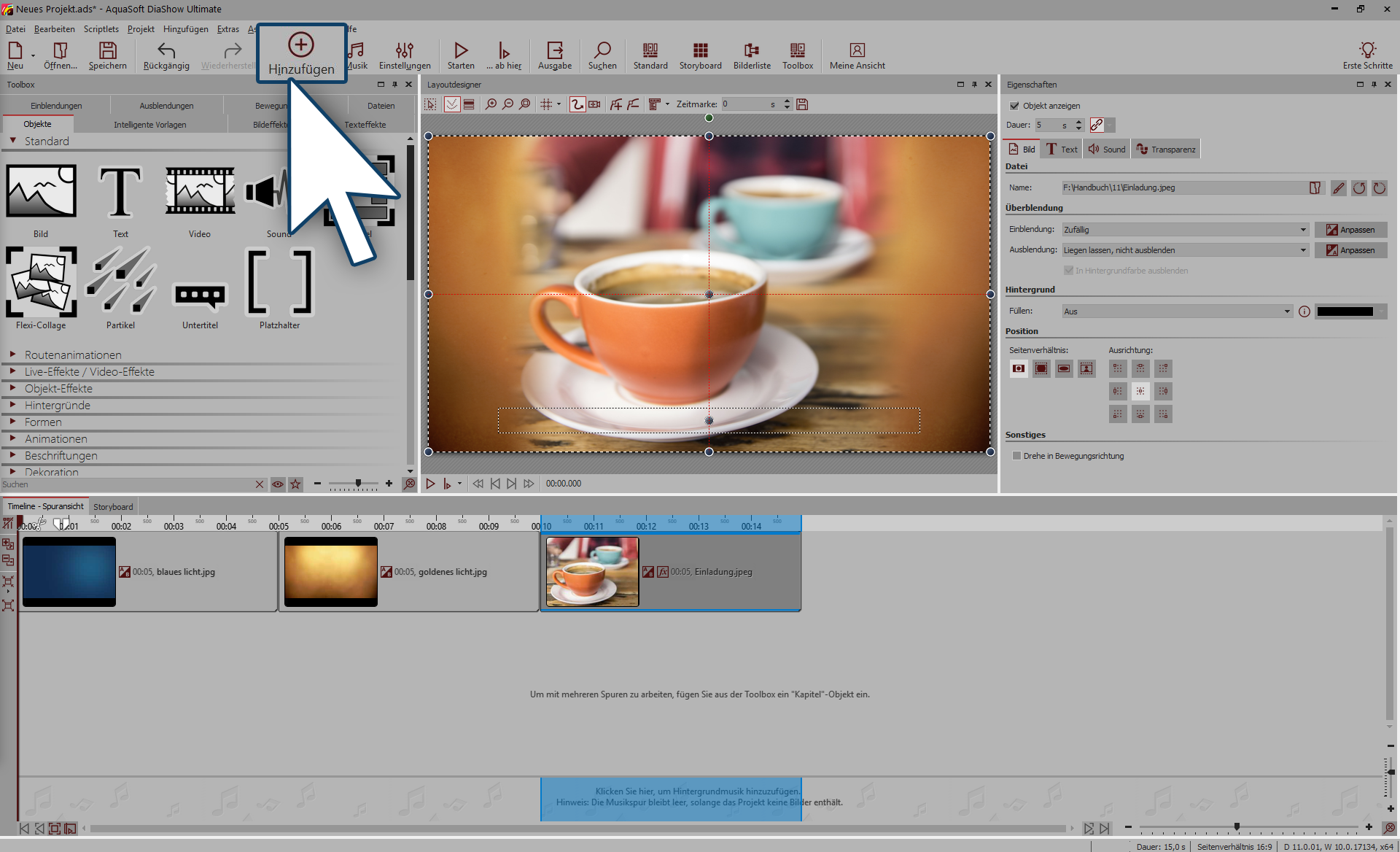

1. Bilder einfügen
Bilder hinzufügen
Klicken Sie auf das Plus-Symbol, um Bilder einzufügen
Klicken Sie auf das Plus-Symbol oben in der Toolbar ("Werkzeugleiste") und fügen Sie Ihre Bilder ein. Wenn Sie mehrere Bilder gleichzeitig einfügen wollen, halten Sie die  Strg -Taste gedrückt und klicken Sie im Dateiauswahl-Fenster mit der Maus auf die Bilder. Wenn Sie einen ganzen Bildordner einfügen wollen, wählen Sie aus dem oberen Menü Hinzufügen / Verzeichnis.

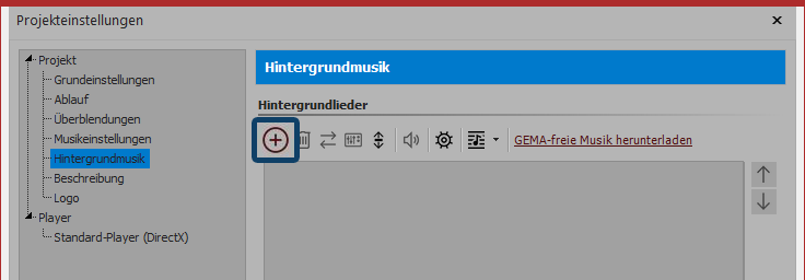

2. Hintergrundmusik einfügen
Hintergrundmusik hinzufügen
Klicken Sie auf das Musik-Symbol in der Toolbar. Es öffnet sich das Menü für die Hintergrundmusik mit einer leeren Titelliste. In dem Menü befindet sich ein Plus-Symbol , über welches Sie Musiktitel hinzufügen können. Bestätigen Sie mit OK, um die Titel in das Projekt zu laden.
