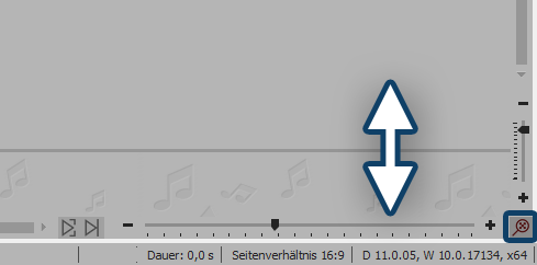

Hintergrundmusikspur vergrößern
Hintergrundmusikspur anzeigen bzw. vergrößern/verkleinern
Wird Ihnen die Hintergrundmusikspur nicht angezeigt, so ist diese versteckt. Gehen Sie mit der Maus an den unteren Rand der Timeline, sodass Sie sich leicht über der Scrollbar befinden. Hier verwandelt sich der Mauszeiger in einen Pfeil mit doppelter Spitze. Halten Sie die Maustaste gedrückt und ziehen Sie so die Hintergrundmusikspur nach oben. Auf diese Weise können Sie die Hintergrundmusikspur jederzeit wieder verkleinern oder vergrößern.
Mit einem Klick auf das Lupensymbol unten rechts im Programm stellen Sie den Standardzoom der Timeline und der Hintergrundmusikspur wieder her.

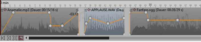

Zu Beginn ist diese Spur leer, sobald Sie aber Musikstücke und Bilder einfügen, erscheint die Hüllkurve Ihrer Musikstücke. Es gibt verschiedene Möglichkeiten, die Hintergrundmusikspur zu füllen:

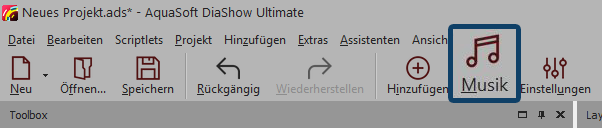

•Auf Schalter Musik in der Toolbar klicken

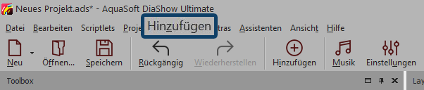

•Über den Menüpunkt Hinzufügen und der Auswahl Hintergrundmusik
Schalter "Musik" in der Toolbar
Menü "Hinzufügen" in der Toolbar
Menü "Hinzufügen" in der Menüzeile

3. Darstellung in der Hintergrundmusikspur
Hintergrunsmusikspur
Unterschiedliche Färbung der Musiktitel
In der Timeline sehen Sie die Musik in der Hintergrundmusikspur. Die Musikwellenform wird für jedes Stück abwechselnd gefärbt, damit Sie in der Timeline eine bessere Übersicht haben, zu welchem Zeitpunkt die Titel enden oder beginnen.
Die Höhe der Hintergrundmusikspur ist frei einstellbar. Dazu ziehen oder schieben Sie die obere Kante der Hintergrundmusikspur nach oben oder unten.
Um einen Titel zu kürzen, gehen Sie mit der Maus an das Ende des Titels. Hier verwandelt sich der Mauszeiger in einen waagerechten Pfeil mit doppelter Spitze. Halten Sie die Maustaste gedrückt und ziehen Sie das Ende nach links, um das Musikstück zu kürzen. Auch den Anfang eines Titels können Sie so entfernen. Um einen Titel zu verschieben, gehen Sie mit der Maus auf den Titel bis ein Kreuz mit vier Pfeilspitzen erscheint. Halten Sie die Maustaste gedrückt und ziehen Sie den Titel an die gewünschte Stelle.
