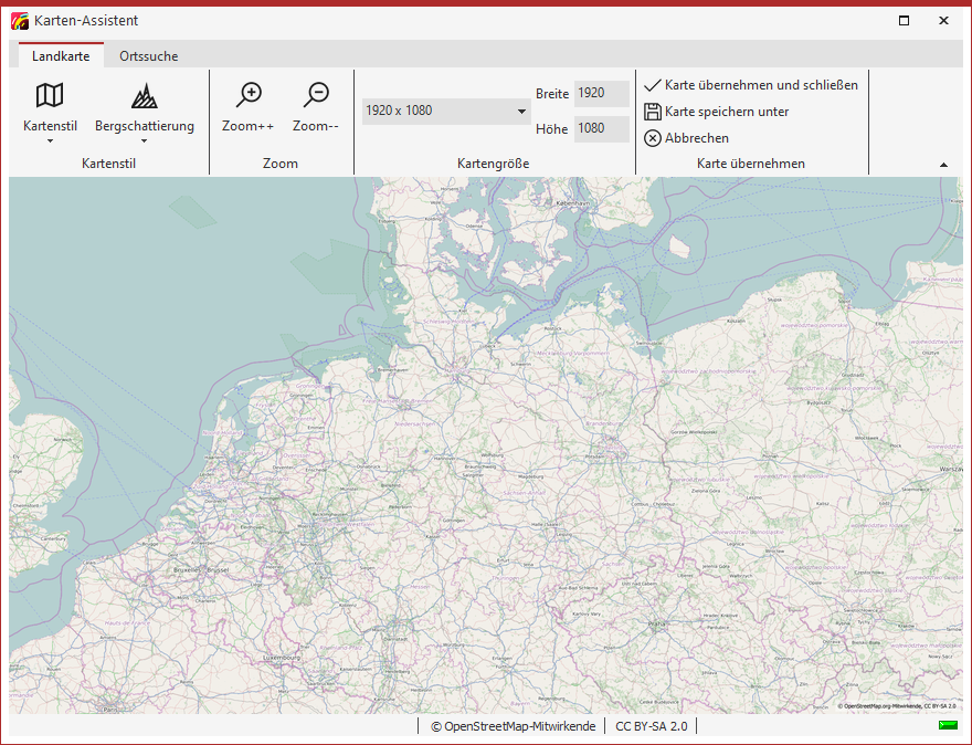

1. Kartenassistent öffnen
Nachdem das Objekt an der richtigen Position liegt, öffnet sich der Karten-Assistent. Hier sehen Sie einen Kartenausschnitt, den Sie durch Ziehen mit der Maus bewegen können.
OpenStreetMap Assistent
Karten-Assistent

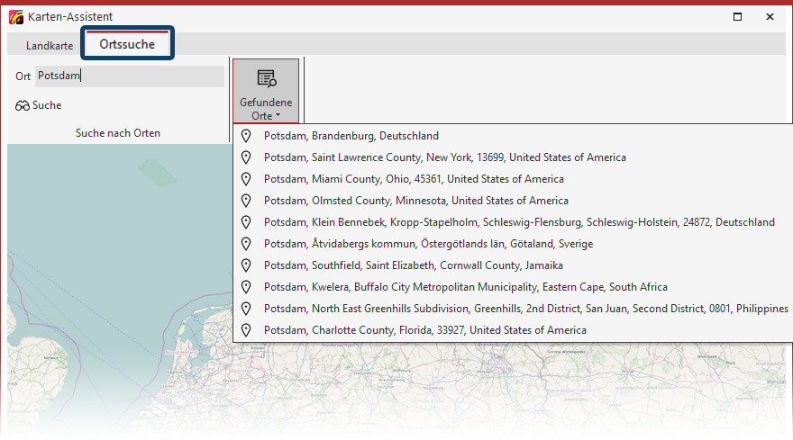

2. Ort suchen
Unter dem Tab Ortssuche können Sie nach einem bestimmten Ort suchen. Geben Sie einen Ort ein oder sogar eine Adresse. Die gefundenen Orte werden in einer Liste angezeigt. Klicken Sie den passenden Ort in der Liste an.
Wechseln Sie dann in den Tab Landkarte zurück. Der gewählte Ort befindet sich in der Kartenmitte und kann durch Klick auf die Lupensymbole ein- oder ausgezoomt werden.
Suche im Kartenassistent
Suche eines Ortes und Suchergebnisse

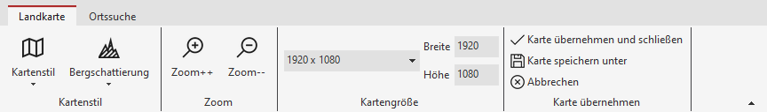

3. Aussehen der Karte anpassen
Karte anpassen
Optionen im Kartenassistenten
Kartenstile in Ultimate/Stages
Wenn Sie den Kartenstil ändern möchten, stehen dafür unter Kartenstil  verschiedene Optionen zur Auswahl. Am besten Sie probieren die einzelnen Kartenstile einmal durch, um den für Sie passenden zu finden.
