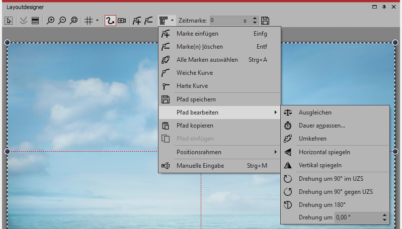

Pfad bearbeiten
Navigation:  Bewegungspfade
Pfad bearbeiten
Rufen Sie im Layoutdesigner das Kontextmenü auf, so stehen Ihnen unter dem Punkt Pfad bearbeiten weitere Optionen zur Verfügung. Dazu klicken Sie auf das Symbol im Layoutdesigner oder rufen Sie es per Rechtsklick im Layoutdesigner auf.
Optionen für Pfad
Optionen für Pfad im Kontextmenü (Ultimate)
Harte Kurve
Der Wechsel der Richtung geschieht abrupt, Bewegung hat konstante Geschwindigkeit.
Weiche Kurve
Der Wechsel der Richtung erfolgt sanft, Bewegung beginnt und endet langsamer.
Pfad ausgleichen
Dauer zwischen den Bewegungsmarken wird Entfernung der Marken angepasst, sodass der Bewegungspfad gleichmäßig verläuft.
Dauer anpassen
Verkürzt oder verlängert Dauer des Bewegungspfades um beliebige Eingabe in Sekunden oder Prozent.
Pfad umkehren
Bringt alle Bewegungsmarken in umgekehrte Reihenfolge.
Horizontal spiegeln
Spiegelt den Bewegungspfad waagerecht.
Vertikal spiegeln
Spiegelt den Bewegungspfad senkrecht.
Drehung um 90° im UZS
Dreht den Bewegungspfad um 90 Grad im Uhrzeigersinn.
Drehung um 90° gegen UZS
Dreht den Bewegungspfad um 90 Grad entgegen des Uhrzeigesinns.
Drehung um 180°
Dreht den Bewegungspfad um 180 Grad im Uhrzeigersinn.
Drehung um ...
Dreht den Bewegungspfad um beliebigen Winkel.
Positionsrahmen
Positionsrahmen auf Größe des Vorgängers / Individuelle Größe / Auf Vollbild skalieren.
