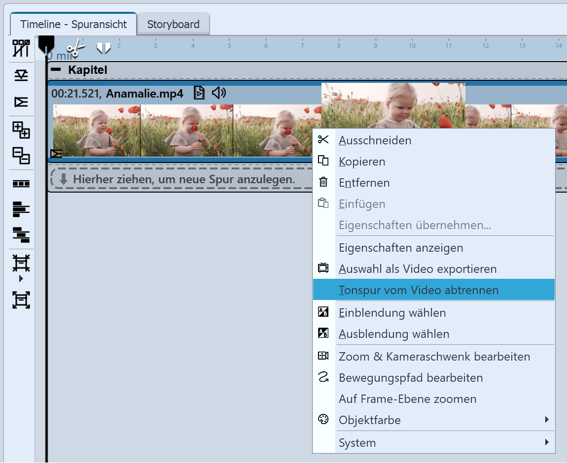

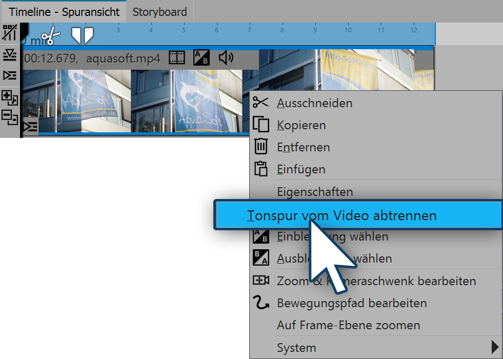

1. Befehl über Kontextmenü wählen
Kontextmenü auf Video-Objekt
Rechtsklick auf Video-Objekt
Klicken Sie mit der rechten Maustaste auf das Video-Objekt in der Timeline, von dem Sie den Ton abtrennen wollen. Wählen Sie aus dem Kontextmenü die Option Tonspur von Video abtrennen.

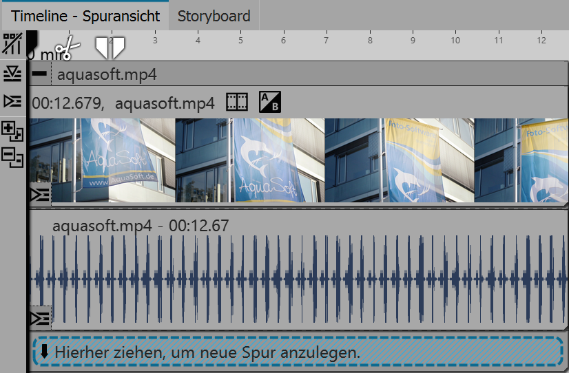

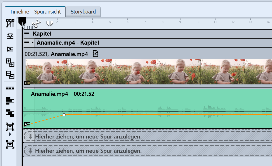

2. Ton und Video sind getrennt
Tonspur und Videospur
Ton- und Videospur werden getrennt angezeigt
Tonspur und Videospur sind nun voneinander getrennt und liegen zusammen in einem Kapitel.

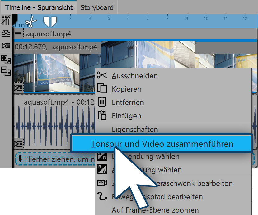

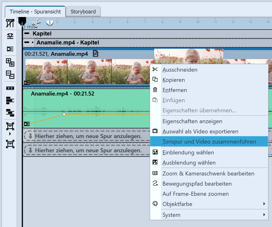

3. Ton und Video wieder zusammenfügen
Ton und Video zusammenführen
Solange sich die beiden Spuren noch in dem Kapitel befinden, können Sie das Video und den dazugehörigen Sound auch wieder zusammenfügen. Dazu klicken Sie mit der rechten Maustaste auf das Video-Objekt oder auf das Sound-Objekt. Im Kontextmenü wählen Sie den Befehl Tonspur und Video zusammenführen.
