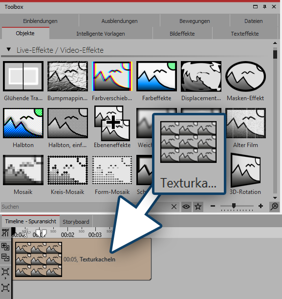

1. Texturkacheln einfügen
Ziehen Sie den Effekt aus der Toolbox an die gewünschte Stelle in der Timeline. Normalerweise wird der Effekt als Hintergrund angewendet. Sie können also zunächst auch ein Kapitel einfügen und dann den Effekt in das Kapitel ziehen.

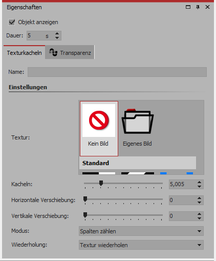

Einstellungen für Texturkacheln
2. Eigenschaften von Texturkacheln
Im Bereich Eigenschaften können Sie einstellen, wie sich der Effekt verhalten soll. In Stages kann sich der Effekt auch über die Zeit ändern. Klicken Sie dazu auf das Kurven-Symbol, um folgende Auswahl zu treffen:
•Wert (Einzelwert, der immer gleich bleibt)
•Kurve (Anzahl der Kacheln kann sich über die Zeit ändern)
Bild - Wählen Sie eine Grafik aus, die für den Effekt benutzt werden soll.
Kacheln - Geben Sie hier ein, wie oft die Grafik wiederholt werden soll.
Horizontale Verschiebung - Verschiebung der Grafiken nach rechts.
Vertikale Verschiebung - Verschiebung der Grafiken nach unten.
Modus
Spalten zählen: Es werden so viele volle Spalten mit Kacheln angezeigt, wie Kacheln angibt.
Zeilen zählen: Es werden so viele Zeilen mit Kacheln angezeigt, wie Kacheln angibt.
Nur eine Spalte anzeigen: Es wird nur eine Spalte angezeigt. Die Breite der Spalte hängt von der Anzahl der Kacheln ab. "2" bedeutet z.B., dass zwei Kacheln nebeneinander auf den Bildschirm passen, da aber nur eine angezeigt werden soll, ist diese halb so groß wie der Bildschirm.
Nur eine Zeile anzeigen: Wie Nur eine Spalte anzeigen nur für Zeilen.
Wiederholung
Textur wiederholen - Jede Kachel sieht gleich aus.
Textur spiegeln - Ungerade Kacheln werden gespiegelt angezeigt, sodass es keine harten Übergänge zwischen Kacheln gibt.
