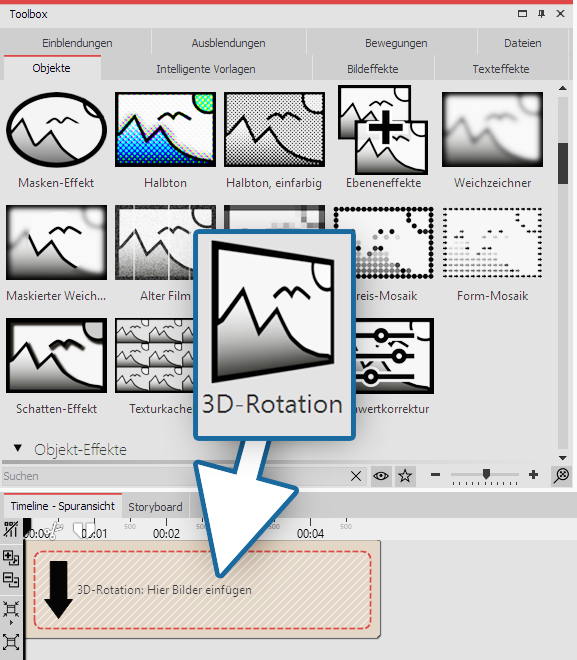

Sie finden den 3D-Rotation-Effekt in der Toolbox unter dem Reiter Objekte im Bereich Live-Effekte.
Mit diesem Effekt können Sie Bilder oder Videos schräg stellen und leicht perspektivisch verzerren.
Sie können jede Art von Objekt einfügen, egal ob Bild-, Text- oder Video-Objekt.
symbol-hint
Der Live-Effekt 3D-Rotation ist ein sogenannter Screen-Based Effekt, d.h. er macht einen Screenshot und dreht diesen. Damit kann der Effekt keine Pixel sichtbar machen, die außerhalb des Bildschirms liegen. Der Objekt-Effekt 3D-Rotation hingegen arbeitet vollständig im 3D-Raum und kann somit auch Bildteile sichtbar werden lassen, die zuvor außerhalb des sichtbaren Bereichs lagen.
1. 3D-Rotation einfügen
Ziehen Sie den Effekt aus der Toolbox an die gewünschte Stelle in der Timeline.
Ziehen Sie anschließend ein Objekt in den Effekt.
Stellen Sie für das Objekt im Bereich Eigenschaften unter Hintergrund die Option Füllen auf Aus. Verkleinern Sie das Objekt im Layoutdesigner etwas, sodass dessen Ränder nicht mehr überstehen, da über den sichtbaren Bereich hinausragende Teile auch bei einer Rotation nicht sichtbar werden.

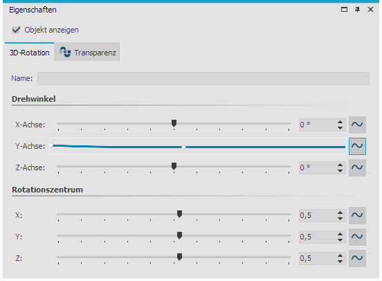

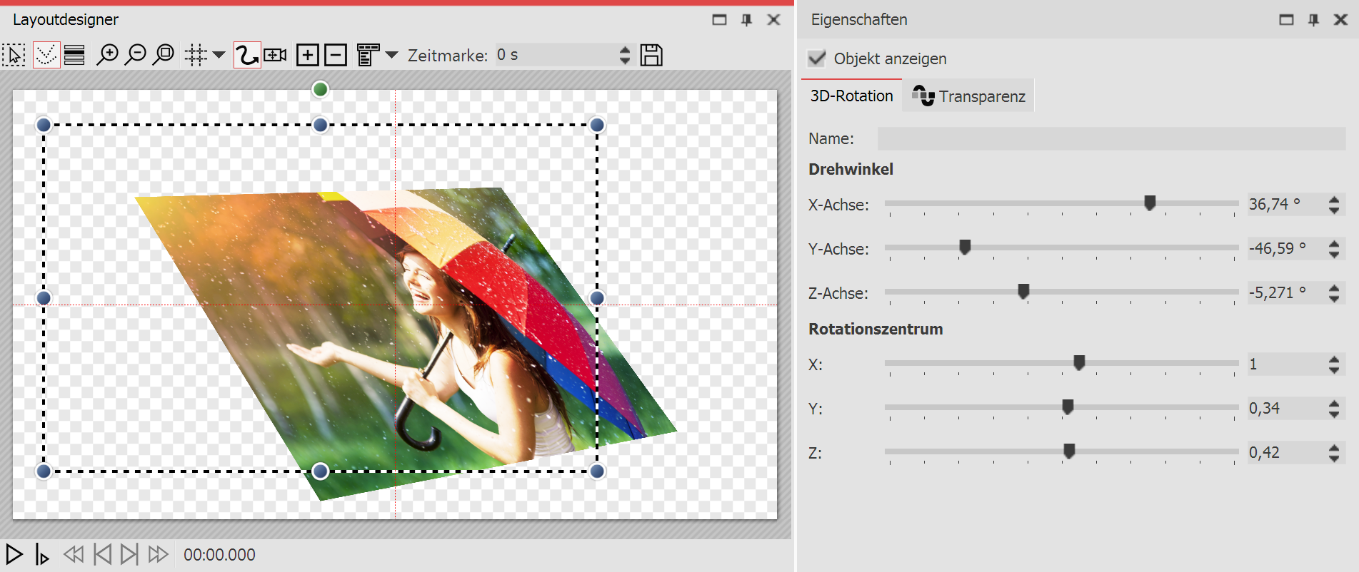

Klicken Sie in der Timeline auf den farbigen Rahmen des 3D-Rotation-Effektes. So werden Ihnen im Bereich Eigenschaften alle Einstellungsmöglichkeiten für den Effekt angezeigt.
Am besten lernt man die Wirkung der Einstellungen kennen, wenn man die Regler verschiebt. Während man die Regler schiebt, zeigt sich die Auswirkung des Effektes im Layoutdesigner.
Drehwinkel X-Achse
Drehung des Objektes an der x-Achse.
Drehwinkel Y-Achse
Drehung des Objektes an der y-Achse.
Drehwinkel Z-Achse
Drehung des Objektes an der z-Achse.
Rotationszentrum X
Verschiebt Rotationszentrum auf der x-Achse.
Rotationszentrum Y
Verschiebt Rotationszentrum auf der y-Achse.
Rotationszentrum Z
Verschiebt Rotationszentrum auf der z-Achse.

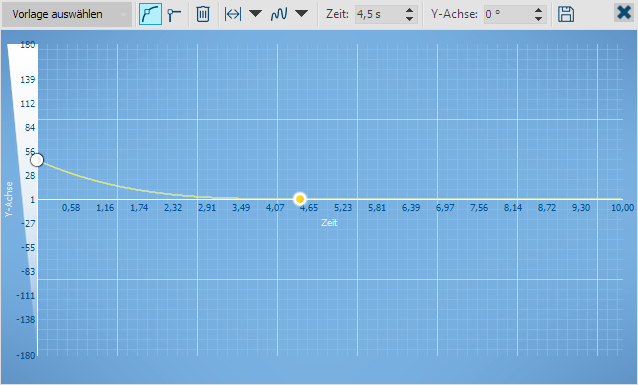

Im Bereich Eigenschaften finden Sie hinter jedem Regler einen Kurven-Button. Mit diesem können Sie die Einstellung des Effektes per Keyframe in der Timeline oder direkt in der Kurve aktivieren. Damit legen Sie fest, wie sich der Wert über die Zeit entwickelt.
Mit dem Zeichnen einer Kurve ist es möglich, das Objekt innerhalb der 3D-Rotation aktiv zu rotieren bzw. zu bewegen.
