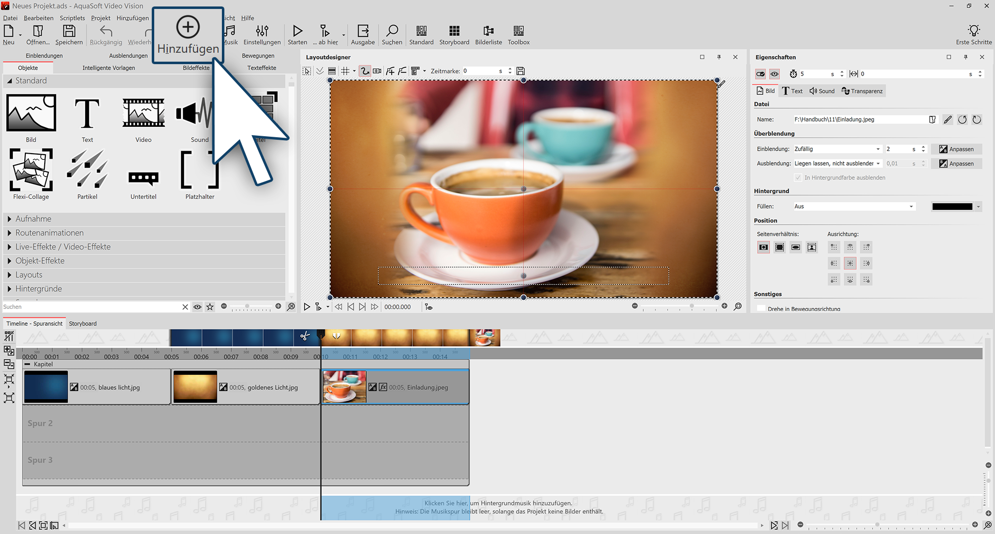

In drei Schritten zu einer ersten Präsentation: Starten Sie das Programm und wählen Sie im Willkommensdialog ein leeres 16:9-Projekt aus.
Sieht Ihre Bildschirmansicht nicht so aus, wie die im Beispiel unten? Klicken Sie oben in der Toolbar auf Standard, um zur Standard-Ansicht zu gelangen.
1. Bilder einfügen
Bilder hinzufügen
Klicken Sie auf das Plus-Symbol, um Bilder einzufügen
Klicken Sie auf das Plus-Symbol oben in der Toolbar ("Werkzeugleiste") und fügen Sie Ihre Bilder, Videos und Musik ein. Wenn Sie mehrere Objekte gleichzeitig einfügen wollen, halten Sie die  Strg -Taste gedrückt und klicken Sie im Dateiauswahl-Fenster mit der Maus auf die Dateien. Wenn Sie den Inhalt eines ganzen Ordners einfügen wollen, wählen Sie aus dem oberen Menü Hinzufügen / Verzeichnis.

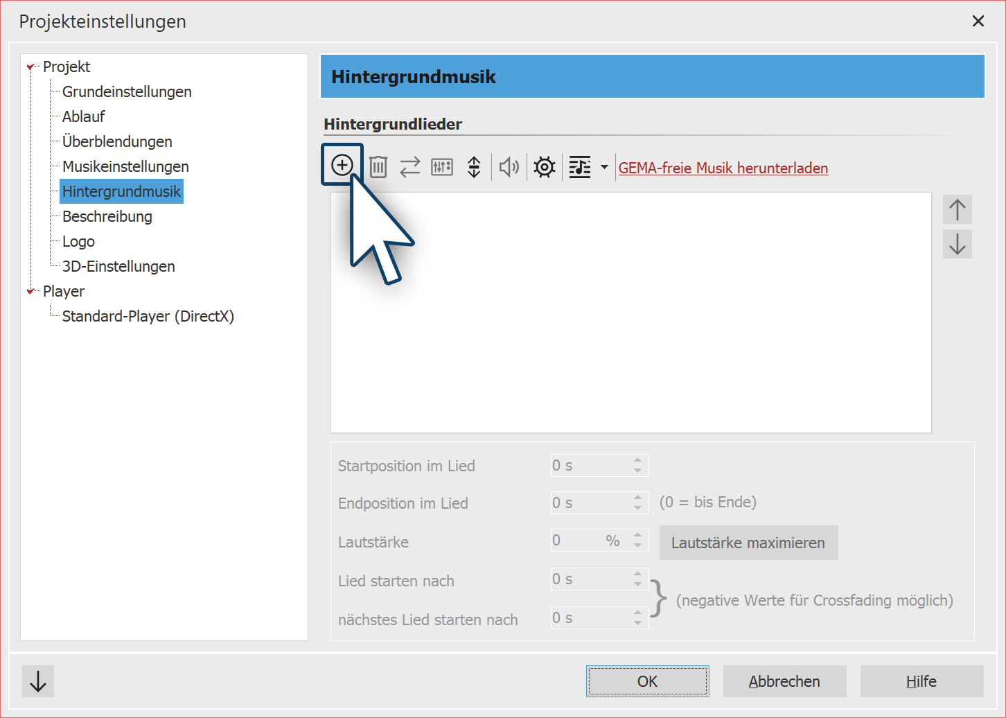

2. Hintergrundmusik einfügen
Hintergrundmusik hinzufügen
Klicken Sie auf das Musik-Symbol in der Toolbar. Es öffnet sich das Menü für die Hintergrundmusik mit einer leeren Titelliste. In dem Menü befindet sich ein Plus-Symbol, über welches Sie Musiktitel hinzufügen können. Bestätigen Sie mit OK, um die Titel in das Projekt zu laden.
