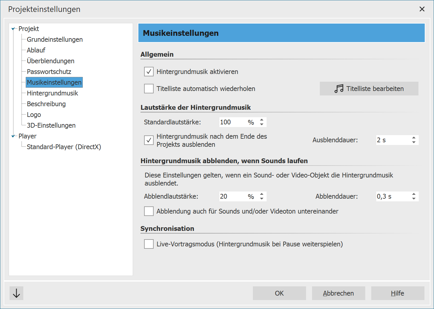

Die Musikeinstellungen erreichen Sie über Projekt / Einstellungen / Musikeinstellungen.
Dlg_DSSettings_Music_ST
Die Musikeinstellungen können für jedes Projekt beliebig eingestellt werden. Abgebildet sind die Standardeinstellungen.
Hintergrundmusik aktivieren
Hiermit legen Sie fest, ob Hintergrundmusik in Ihr Projekt eingebunden werden soll oder nicht.
Titelliste automatisch wiederholen
Hier können Sie festlegen, ob die Titelliste wiederholt werden soll, wenn alle Titel gespielt worden sind und die Präsentation noch nicht zu Ende ist.
Titelliste bearbeiten
Über diesen Button gelangen Sie in das Menü Hintergrundmusik und können dort Titel entfernen oder hinzufügen.
Standardlautstärke
Hier können Sie einstellen, in welcher Lautstärke die Titel abgespielt werden sollen (100 % = volle Lautstärke).
Hintergrundmusik nach dem Ende der Präsentation ausblenden
Die Hintergrundmusik kann nach dem Ende der Präsentation sanft ausgeblendet oder am Ende einfach abgebrochen werden.
Ausblenddauer
Hier legen Sie die Länge der Ausblendung fest. Die Ausblendung findet dann statt, wenn gleichzeitig andere Objekte mit einem Sound (wie z.B. Videos oder Tonkommentare) abgespielt werden.
Abblendlautstärke
Wenn Sie in Ihrem Projekt Sound-Objekte benutzen oder Kommentare zu Ihren Bildern gesprochen haben, ist es sinnvoll, die Hintergrundmusik beim Abspielen dieser Objekte abzublenden. Hier geben Sie an, auf welche Lautstärke abgeblendet werden soll.
0 %        = ganz ausblenden
100 %        = nicht abblenden
Abblenddauer
Legt fest, über welchen Zeitraum die Musik abgeblendet werden soll.
Abblendung auch für Sounds und/oder Videoton untereinander
Hier geben Sie an, ob die Einstellungen für die Abblendung der Hintergrundmusik auch für parallel laufende Sound-Objekte oder Videoton angewendet werden sollen.
Live-Vortragsmodus
Ist diese Option aktiviert, wird die Musik während einer Pause weitergespielt.
Btn_DefaultSettings
Wenn Sie die Einstellungen für alle anderen Projekte, die Sie erstellen werden, speichern möchten, so klicken Sie unten links auf den Pfeil. Damit lassen sich die gewählten Einstellungen als Standard für alle kommenden Projekte festlegen. Alternativ können Sie hier auch alle Einstellungen auf die Werkseinstellungen zurücksetzen und dann als neuen Standard bestätigen.
