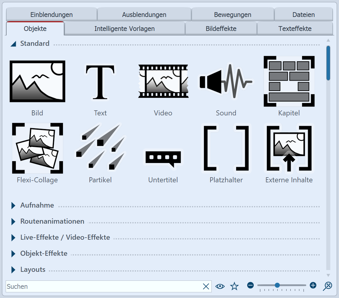

Sie finden die Toolbox in der Standard-Ansicht auf der linken Seite.
Die Toolbox ist Ihre "Werkzeugkiste". In der Toolbox finden Sie alle Objekte, die in ein Projekt eingefügt werden können. Diese können Sie anklicken und mit gedrückter linker Maustaste an die gewünschte Stelle in der Timeline, der Bilderliste oder auch auf den Layoutdesigner ziehen. Dieser Vorgang nennt sich "Drag-and-Drop".
Alternativ können Sie auch doppelt auf eines der Objekte klicken, es wird dann (je nach Programmeinstellung) am Ende oder rechts neben dem aktuell markierten Objekt in Ihr Projekt eingefügt.
Vergrößern oder verkleinern Sie die Toolbox-Icons mit Hilfe des Reglers, der sich unten rechts an der Toolbox befindet oder klicken Sie mit rechts in die Toolbox und wählen "Symbole vergrößern/verkleinern". Mit einem Klick auf die Lupe in der Ecke stellen Sie den Standard-Zoom der Toolbox wieder her.
Im Suchen-Feld, ganz unten an der Toolbox, können Sie nach Elementen suchen, die sich in dem gerade geöffneten Toolbox-Reiter befinden. Um die Suche zu leeren, klicken Sie auf das Kreuzsymbol am Suchen-Feld.

1.1. Objekte
Unter dem Reiter Objekte finden Sie die mächtigsten und zugleich elementarsten Werkzeuge.
Gleich im ersten Abschnitt finden Sie die Standard-Objekte, wie Bild, Text, Video und Sound. Dies sind die wichtigsten Elemente, aus denen Ihr Projekt zumeist besteht.

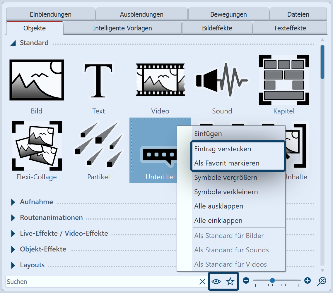

2. Toolbox-Elemente verstecken/als Favorit setzen
Für mehr Überblick können Sie nicht benötigte Elemente der Toolbox ausblenden oder häufig genutzte als Favoriten kennzeichnen.
Um ein Toolbox-Element zu verstecken, klicken Sie es mit der rechten Maustaste an und wählen Eintrag verstecken.
Um ein Toolbox-Element hervorzuheben, klicken Sie es mit der rechten Maustaste an und wählen Als Favorit markieren.
Möchten Sie versteckte Elemente in der Toolbox angezeigt bekommen, klicken Sie auf das Auge-Symbol am unteren Ende der Toolbox.
Um ein nicht angezeigtes Element wieder sichtbar zu schalten, klicken Sie es nun erneut mit der rechten Maustaste an und wählen Eintrag sichtbar machen.
Um nur noch (zuvor) favorisierte Elemente in der Toolbox anzeigen zu lassen, klicken Sie auf das Stern-Symbol am unteren Ende der Toolbox.
Ein als Favorit gekennzeichnetes Objekt können Sie per Maus-Rechtsklick Aus Favoriten entfernen.
