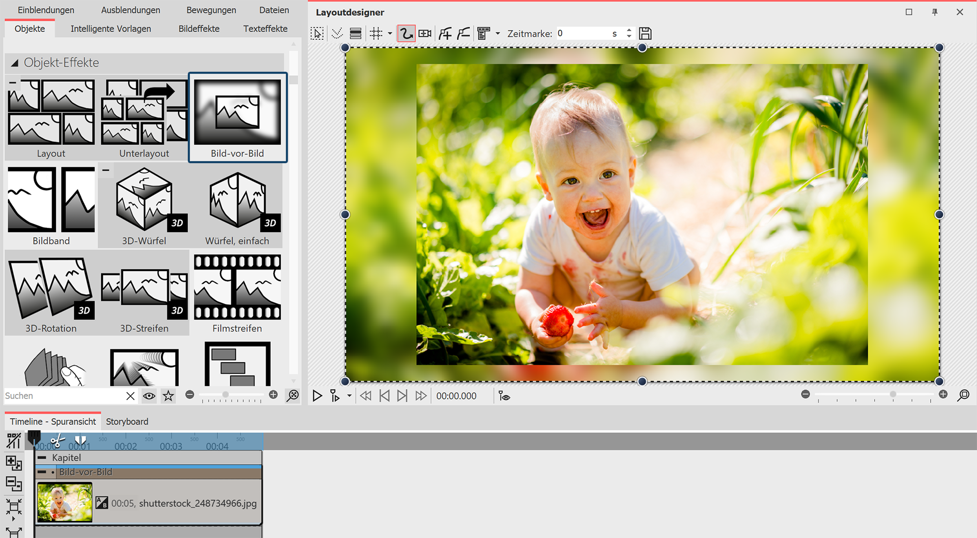

Variante 1: Der Bild vor Bild-Effekt
Bild-vor-Bild
Bild-vor-Bild
Mit dem Bild-vor-Bild-Effekt wird Ihr Bild automatisch vor einem Hintergrund gezeigt, der aus Ihrem Bild erzeugt wird. Der Bild-vor-Bild-Effekt eignet sich hervorragend für Hochformatbilder und Hochkantvideos oder auch für 3:2-Aufnahmen in einem 16:9-Projekt. Dabei lässt sich u.a. die Bildgröße des Vordergrundbildes beeinflussen sowie der Hintergrund einfärben oder weichzeichnen.
Ziehen Sie den Effekt einfach aus der Toolbox auf Ihr Bild. Mehr zu diesem Objekt-Effekt erfahren Sie im Kapitel Bild-vor-Bild.
Unpassendes Seitenverhältnis mit Bild-vor-Bild-Effekt kaschieren

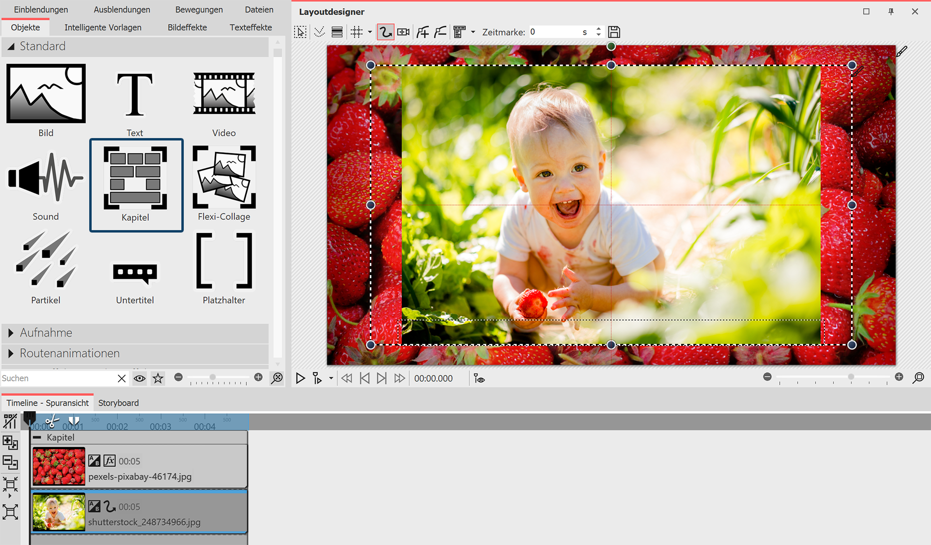

Alternativ zu empfehlen ist die Arbeit mit mehreren Spuren. Im Kapitel Mit mehreren Spuren arbeiten erlernen Sie die Vorgehensweise. Die Spuren innerhalb eines Kapitels ermöglichen es Ihnen, Bilder als Hintergrund zu verwenden, während andere Bilder im Vordergrund erscheinen.
1.Dazu ziehen Sie mit gedrückter Maustaste ein Kapitel aus der Toolbox in die Timeline.
2.Ziehen Sie ein Bild-Objekt in das Kapitel und wählen Sie ein Bild aus, das als Hintergrund dienen soll.
3.Danach ziehen Sie unter dieses Bild ein weiteres Bild-Objekt auf den Schriftzug "Hierher ziehen, um neue Spur anzulegen". Wählen Sie jetzt alle Bilder aus, die im Vordergrund erscheinen sollen.
Mit Vordergrund-Foto und Hintergrund-Foto gestalten

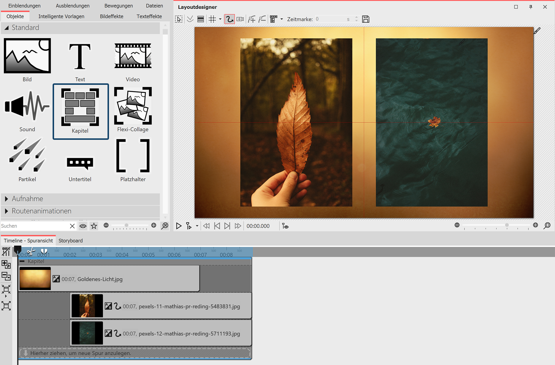

Wenn in Ihrem Projekt Hochkantbilder vorkommen, können Sie auch zwei Bilder im Layoutdesigner nebeneinander platzieren und diese gleichzeitig anzeigen lassen.
1.Ziehen Sie mit gedrückter Maustaste ein Kapitel aus der Toolbox in die Timeline.
2.Nun ziehen Sie ein Bild-Objekt in das Kapitel, wählen Sie zwei Bilder aus.
3.Ziehen Sie jetzt eines der Hochkantbilder unter das andere (wieder auf den Schriftzug "Hierher ziehen, um neue Spur anzulegen").
4.Im Layoutdesigner können Sie die Bilder beliebig platzieren oder drehen.
Zusätzlich können Sie den Bildern noch einen Rahmen geben. Eine Auswahl finden Sie in der Toolbox unter dem Reiter Bildeffekte - Rahmen.

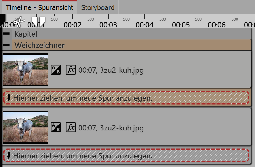

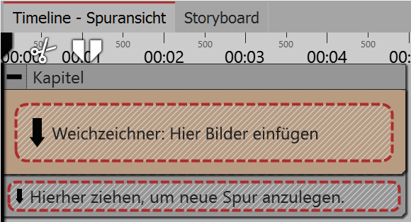

1. Kapitel und Weichzeichner-Effekt einfügen
Ziehen Sie aus der Toolbox ein Kapitel-Objekt in die Timeline.
Ziehen Sie in das Kapitel-Objekt den Weichzeichner-Effekt aus dem Bereich Live-Effekte/Video-Effekte.

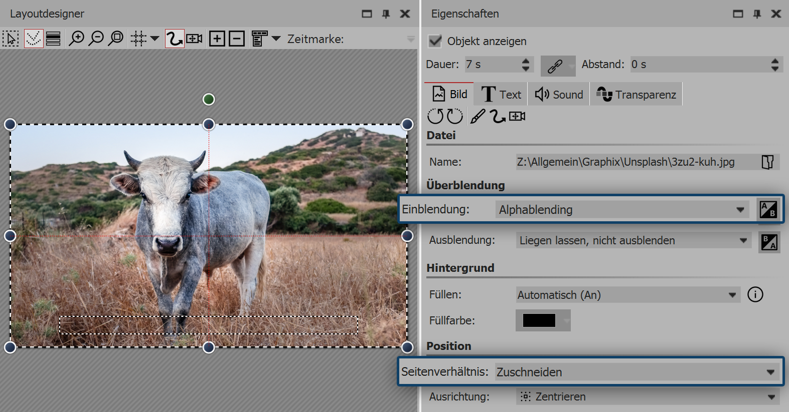

2. Bilder in Weichzeichner-Effekt einfügen
Ziehen Sie ein Bild-Objekt aus der Toolbox in den leeren Weichzeichner-Effekt, der sich in der Timeline befindet.
Wählen Sie eines oder mehrere Bilder aus. Es soll sich um die Bilder handeln, die Sie später ohne Zuschnitt zeigen wollen. Sie werden in Schritt 4. noch einmal eingefügt.
Im Bereich Eigenschaften wählen Sie als Einblendung Alphablending aus. Unter Seitenverhältnis wählen Sie die Option Zuschneiden.

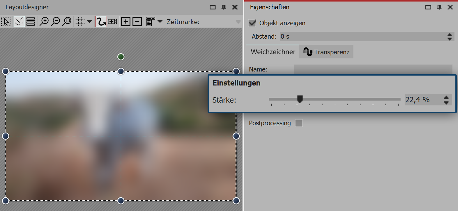

3. Weichzeichner-Effekt bearbeiten
Klicken Sie in der Timeline auf den farbigen Rahmen des Weichzeichner-Effektes. Im Bereich Eigenschaften können Sie nun die Stärke des Effektes festlegen. Die im Effekt liegenden Bilder dienen nun als Hintergrund.

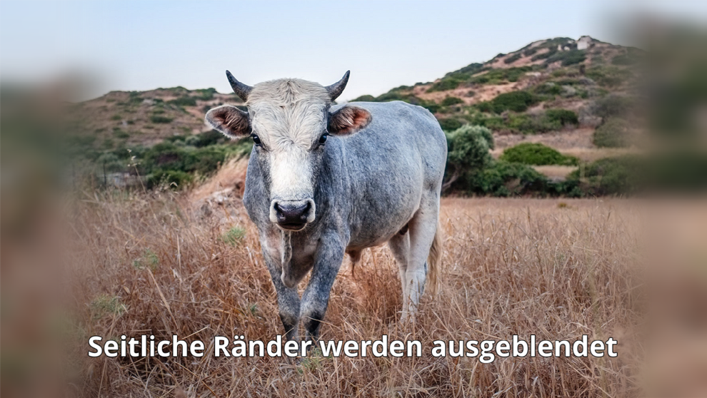

Hauptbild sanft ausgeblendet
Hauptbild wird links und rechts sanft ausgeblendet
5. Bearbeitung des Hauptbildes (optional)
Wollen Sie das Hauptbild ebenfalls dezent bearbeiten, können Sie in der Toolbox den Reiter Bildeffekte wählen. Dort gibt es im Bereich Masken den Bildeffekt Ausblenden, schwach.
Ziehen Sie diesen Bildeffekt auf das untere Bild in der Timeline, wenn Sie einen sanften Rand für das Bild wünschen.
