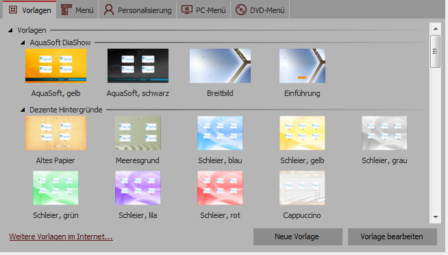

MenuWiz_PresetCatalog
Mit dem Menü-Assistenten gestalten Sie ihr Menü mit Hilfe von Vorlagen. Den Vorlagenkatalog finden Sie im unteren Teil des Menü-Assistenten-Fensters auf der Seite "Vorlagen".
Sie können dem gesamten Menü-Projekt eine Vorlage zuweisen oder jedem EInzelprojekt, jedem Kapitel und jedem Unterkapitel eine andere. Sichtbar wird die zugewiesene Vorlage allerdings nur, wenn das ausgewählte Element auch Kindelemente enthält. Ein Element ohne Kindelemente wird lediglich durch Vorschaubild auf seiner übergeordneten Seite dargestellt.
Wenn Sie ein neues Menü erstellen, ist Ihrem Menü standardmäßig die erste verfügbare Vorlage zugewiesen. Alle neuen Unterkapitel und Projekte mit Kapitelobjekten verwenden - solange Sie Ihnen keine Vorlage zuweisen - stets die Vorlage der ihnen übergeordneten Menüebene.
