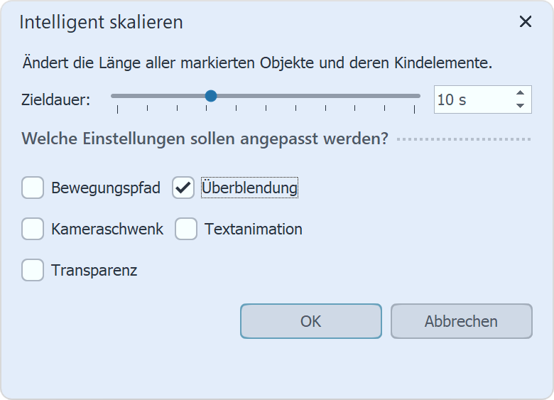

3. Intelligent skalieren
Mit Hilfe dieses Scriptlets ändern Sie die Anzeigedauer von Objekten und passen dabei Überblendungen, Bewegungspfade, Transparenzen, Kameraschwenks und Textanimationen zeitlich an die neue Dauer an.
Markieren Sie zunächst die anzupassenden Objekte in der Timeline. Das kann auch ein Kapitel-Objekt oder eine Flexi-Collage sein.
Gehen Sie dann zu Aktionen - Intelligent skalieren. Geben Sie die neue Zieldauer ein und legen Sie fest, welche Eigenschaft der markierten Objekte mit angepasst werden soll.

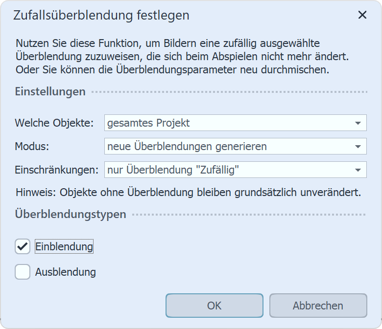

6. Zufallsüberblendung festlegen
Wenn Sie die Überblendung "Zufällig" nutzen, werden bei jedem Abspielen neue zufällige Überblendungen generiert. Mit diesem Scriptlet lassen sich zufällige Überblendungen für eine Auswahl oder die gesamte Show generieren, die danach feststehen.
Bei den so erzeugten Überblendungen werden die erzeugten Ein- und Ausblendungen in den Objekt-Eigenschaften nicht mehr als "Zufällig" gekennzeichnet sondern der zufällig generierte Überblend-Typ angezeigt.
Welche Objekte: gesamtes Projekt / nur Ausgewählte / nur Ausgewählte inkl. Kindelemente
Modus: neue Überblendungen generieren / bestehende Überblendung belassen, aber Parameter zufällig setzen
Einschränkungen: nur Überblendung "Zufällig" / alle Überblendungen / nur Überblendungen mit zufälligen Parametern / Überblendung "Zufällig" und alle mit zufälligen Parametern
