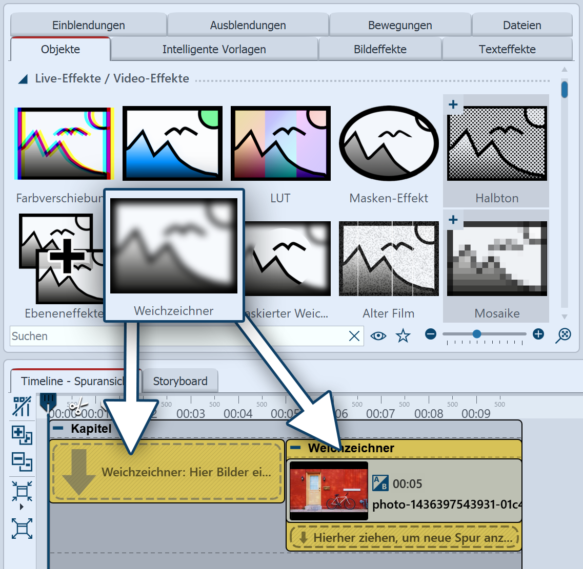

1. Weichzeichner-Effekt einfügen
Weichzeichner einfügen
Ziehen Sie den Weichzeichner-Effekt aus der Toolbox in die Timeline.
2. Bilder einfügen
Um Bilder in den Weichzeichner einzufügen, ziehen Sie ein Bild-Objekt aus der Toolbox in das Weichzeichner-Objekt. In der folgenden Bildauswahl können Sie nun gleich mehrere Bilder auswählen, indem Sie Strg gedrückt halten und auf die gewünschten Bilder klicken. Wählen Sie Öffnen, um die Bilder einzufügen.
Alternativ können Sie auch die Bildauswahl im Dateibrowser nutzen. Ziehen Sie die Bilder aus dem Dateibrowser in den Weichzeichner-Effekt.

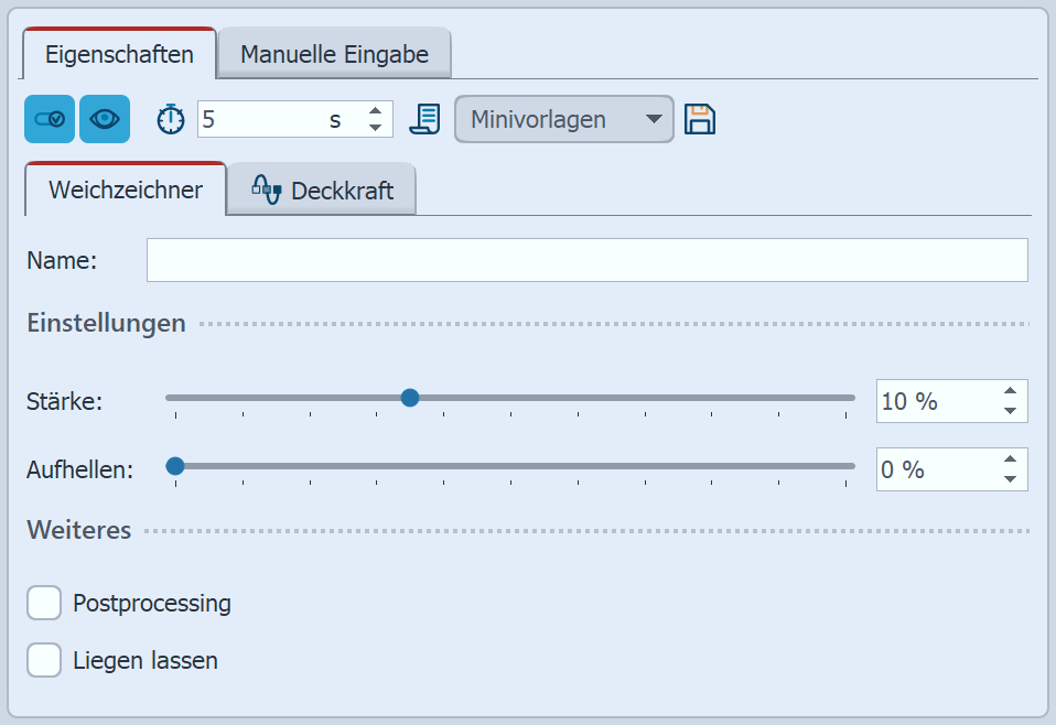

3. Einstellungen für Weichzeichner
Im Fenster Eigenschaften können Sie für den Weichzeichner das Postprocessing aktivieren. Dies bewirkt, dass der Effekt auf alle Elemente angewendet wird, die von dem Effekt-Rahmen bedeckt werden.
Im Feld Name können Sie einen Namen für den Effekt eingeben. Dies verbessert die Übersicht in der Timeline.
Mit dem Stärke-Regler können Sie einstellen, wie stark sich der Weichzeichner auswirkt.
Der Aufhellen-Regler bestimmt, wie stark der Weichzeichner-Effekt seinen Inhalt heller erscheinen lässt.
Um die Stärke des Weichzeichners über die Zeit verändern, wählen Sie das Kurven-Symbol, das sich rechts neben dem Regler für die Weichzeichner-Stärke befindet.
