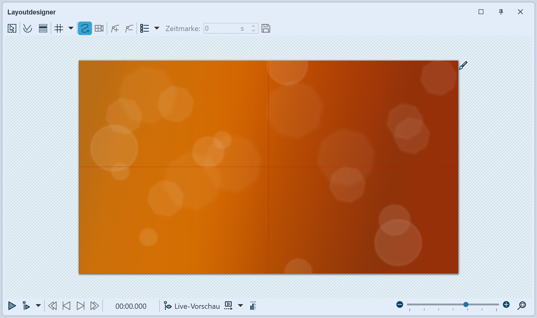

Im Layoutdesigner sehen Sie die Voransicht Ihrer Präsentation. Hier sehen Sie, wie Bilder und Texte auf dem Bildschirm wiedergegeben werden. Der Layoutdesigner ist Ihre Arbeitsfläche zum Platzieren von Objekten. Schieben Sie Bilder, Videos, Texte und mehr an die gewünschte Stelle und benutzen Sie die Anfasser an den Objekten, um diese zu vergrößern oder zu verkleinern. Im Layoutdesigner legen Sie auch den Ablauf von Bewegungspfaden und Kameraschwenks fest.

Am unteren Rand des Layoutdesigners finden Sie Buttons zur Steuerung des Abspielverhaltens.
LABBr
LABBr_Play
Spielt die Präsentation von Anfang bis Ende ab.
LABBr_PlayFromHere
Spielt die Präsentation ab dem Punkt ab, an dem sich der Playhead befindet oder ab dem markierten Objekt (umschaltbar).
LABBr_LiveView
Aktiviert die Live-Vorschau im Layoutdesigner.
LABBr_LiveView_Path
Sehen Sie die Vorschau des Bewegungspfades direkt im Layoutdesigner und bearbeiten Sie den Bewegungspfad, während dieser abläuft.
LABBr_Proxy
Wählen Sie, ob beim Entwurf und/oder der Wiedergabe Proxy-Videos im Layoutdesigner gezeigt werden sollen.
LABBr_VolumeLevel
Zeigt den Lautstärkepegel während der Wiedergabe im Layoutdesigner an.
LABr_ZoomToOrigin
Stellt die Normalansicht/den Standard-Zoom im Layoutdesigner-Fenster wieder her. Der Schieberegler links daneben verkleinert und vergrößert die Ansicht im Layoutdesigner.
Wenn Sie die Präsentation im Layoutdesigner abspielen, dann verändert sich die Leiste.
LABBr_Playing
LABBr_Pause
Pausiert das Abspielen.
LABBr_Stop
Beendet das Abspielen.
LABBr_JumpToPreviousObject
Springt zum vorherigen Bild, wenn Player pausiert wird.
LABBr_Jump_Next_Frame
Springt zum nächsten Frame.

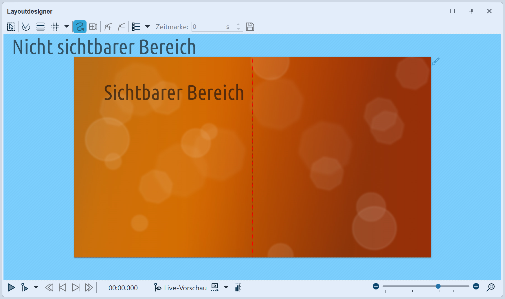

Bereiche im Layoutdesigner
Sichtbarer Bereich
Es gibt zwei Bereiche im Layoutdesigner. Der sichtbare Bereich beinhaltet alle Elemente, die später auch beim Abspielen der Präsentation sichtbar sind. Die im nicht sichtbaren Bereich platzierten Elemente sind beim Abspielen der Präsentation nicht zu sehen. Der nicht sichtbare Bereich kann dazu genutzt werden, um Bewegungspfade über den Bildrand hinaus zu führen. So können Sie Elemente Ihres Projektes in den sichtbaren Bereich einfliegen oder ausfliegen lassen. Bewegungen können also schon außerhalb des sichtbaren Bereichs stattfinden und dann in den sichtbaren Bereich übergehen. So können Sie Bilder und Texte z.B. von links nach rechts über den Bildschirm laufen lassen.
Mit dem Schieberegler unten rechts am Layoutdesigner können Sie in den sichtbaren Bereich hinein- und wieder herauszoomen.

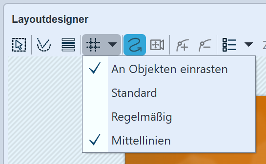

Raster im Layoutdesigner
Im Layoutdesigner können Sie ein Raster einblenden. Dazu gibt es verschiedene Optionen:
Optionen für Raster
Optionen für Raster (Video Vision)
An Objekten einrasten
Objekte, wie Bilder oder Text, orientieren sich an den im Layoutdesigner vorhandenen Objekten und rasten an diesen ein.
Standard
Das Raster ist passend zum Seitenverhältnis aufgeteilt.
Regelmäßig
Die Kästchen des Rasters haben die gleiche Höhe und Breite.
Mittellinien
Es werden eine horizontale und eine vertikale Mittellinie angezeigt.
Phi-Matrix
Zeigt Linien für den goldenen Schnitt an.
Alle Raster können miteinander kombiniert werden. Wählen Sie dazu die verschiedenen Raster-Optionen aus, vor jeder aktiven Option erscheint dann ein Häkchen. Mit einem erneuten Klick können Sie die Option wieder deaktivieren.
