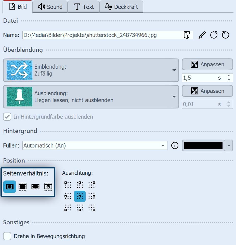

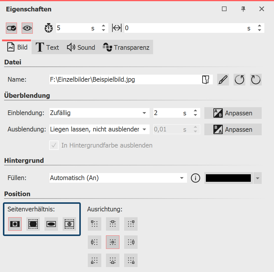

Im Fenster Eigenschaften können Sie unter Position / Seitenverhältnis verschiedene Einstellungen vornehmen, um das Seitenverhältnis Ihres Fotos oder Videos automatisch dem Seitenverhältnis des Projektes anzupassen.
Folgende Optionen für ein Bild oder Video gibt es:
Btn_Image_Keep

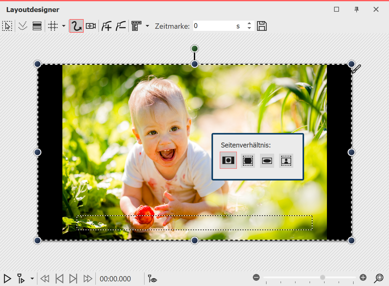

Beibehalten - Das Bild behält sein Seitenverhältnis. Ist es ein anderes, als das des Projektes, werden schwarze Ränder angezeigt.
Btn_Image_Crop

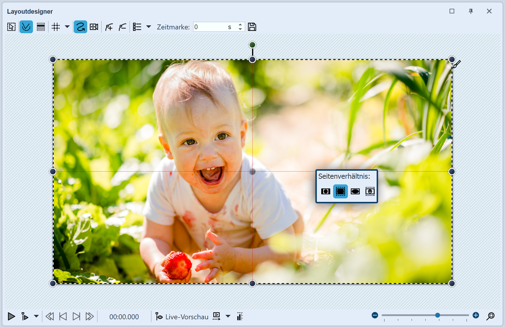

Zuschneiden - Das Bild wird an den Rändern so beschnitten, dass es das gleiche Seitenverhältnis erhält, wie das Projekt (die Originaldatei wird nicht verändert, nur die Anzeige des Bildes im Projekt ist zugeschnitten).
Btn_Image_Stretch
Strecken - Das Bild wird so gestaucht bzw. gestreckt, dass es in das Seitenverhältnis des Projektes passt. Dies eignet sich nicht für Bilder von Menschen, da diese eine unnatürliche oder unschmeichelhafte Figur erhalten können.
Btn_Image_CenterFaces
Gesichter zentrieren - Das Bild wird an den Rändern so beschnitten, dass es das gleiche Seitenverhältnis erhält, wie das Projekt (die Originaldatei wird nicht verändert, nur die Anzeige des Bildes ist zugeschnitten). Es werden beim Zuschneiden Gesichter berücksichtigt (Gesichtsfindung), sodass diese möglichst vollständig zu sehen sind.
Mit den Symbolen für Ausrichtung können Sie die Position des Bildes auf dem Bildschirm beeinflussen bzw. vorgeben, auf welchen Bereich des Bildes bei "Zuschneiden" zugeschnitten werden soll. Die Mittelposition entspricht "Zentriert".

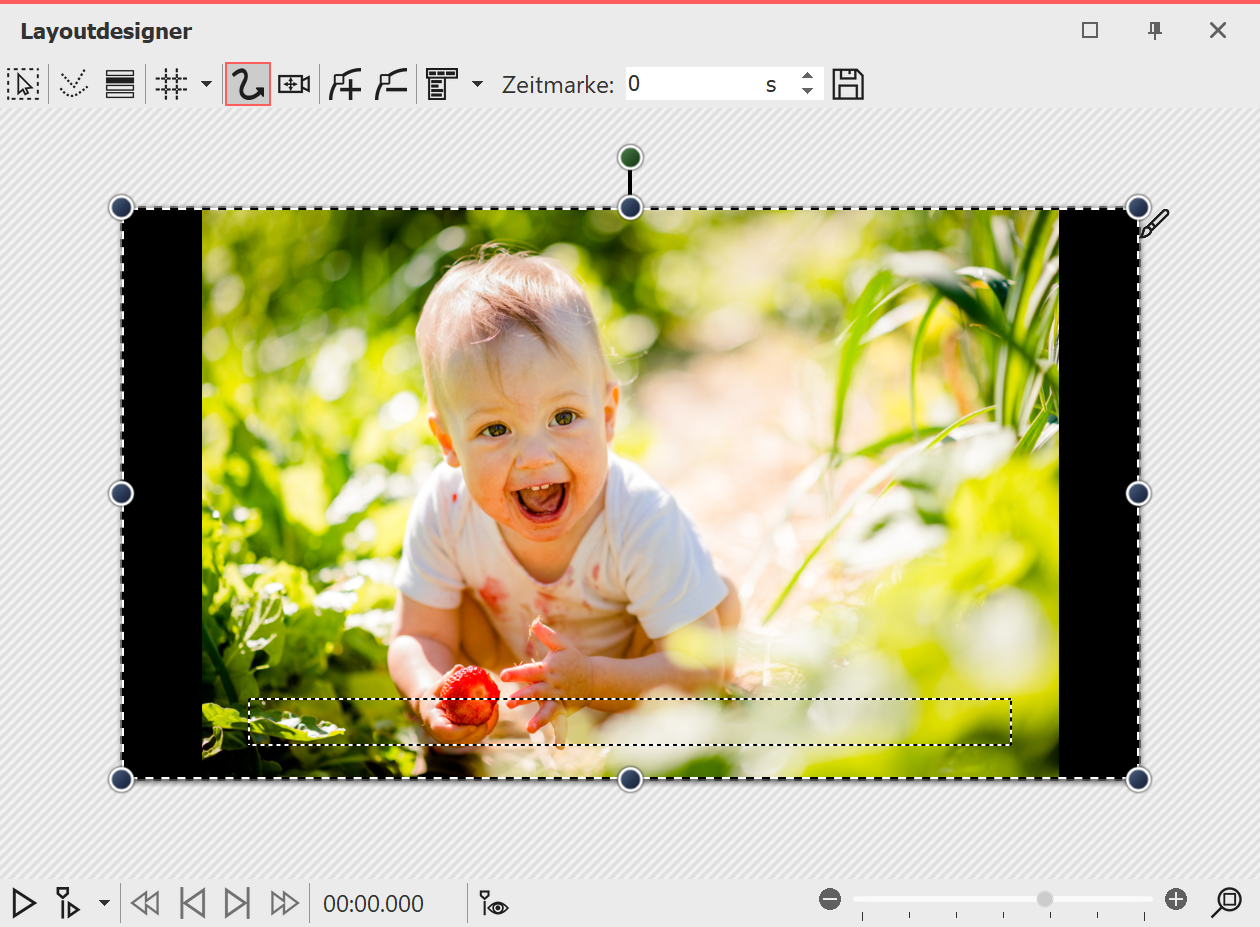

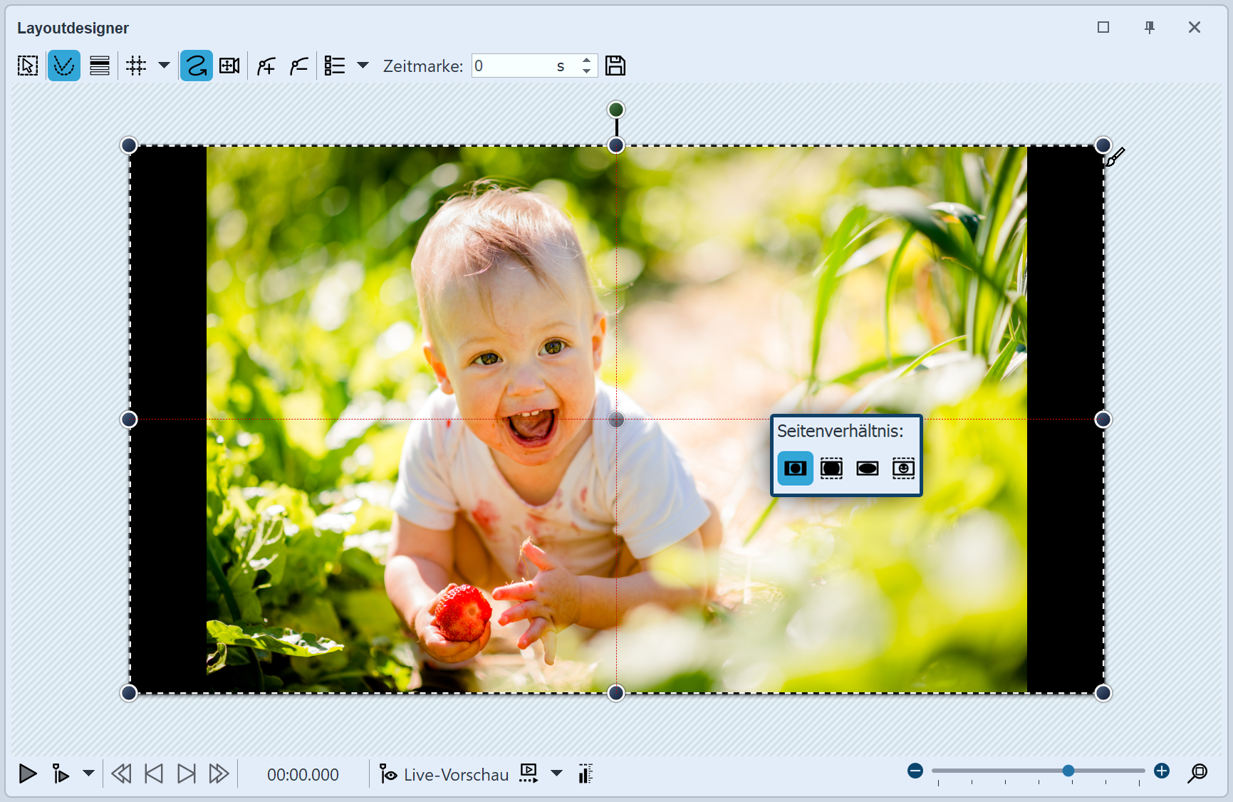

Bild in 16:9 Projekt mit Seitenverhältnis "Beibehalten"

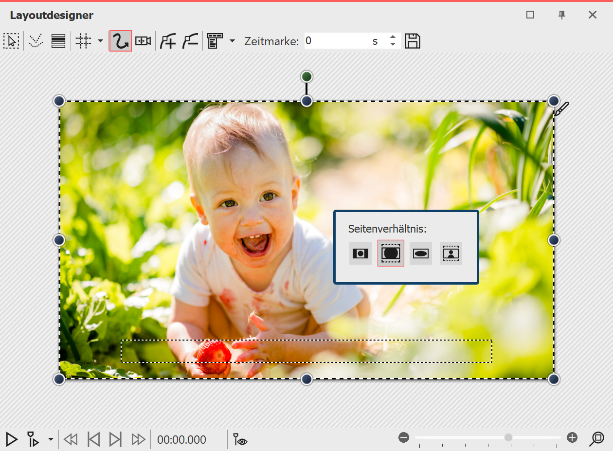

Bild in 16:9 Projekt mit Seitenverhältnis "Zuschneiden"

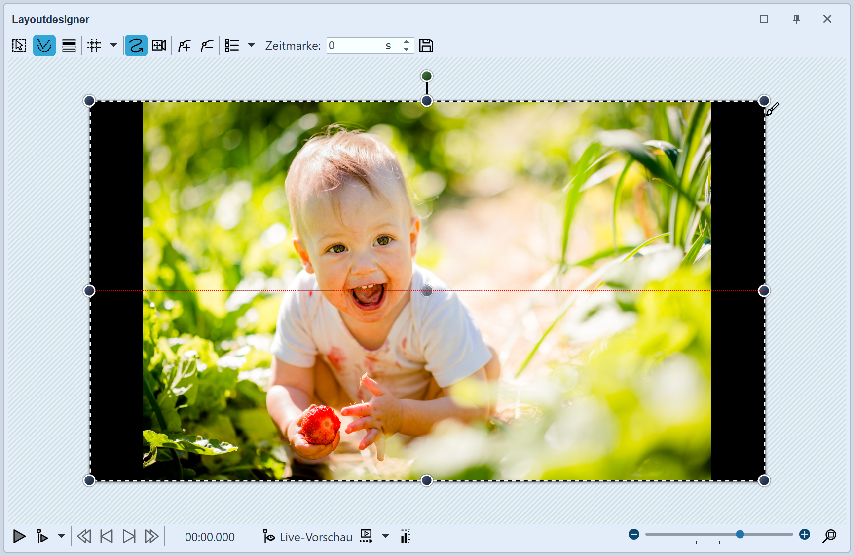

Bild mit schwarzen Rändern
Schwarze Ränder links und rechts
In dem folgenden Beispiel lernen Sie, wie Sie die Bilder nach Ihren eigenen Vorstellungen dem Seitenverhältnis des Projektes anpassen können.
Erstellen Sie ein neues Projekt im Seitenverhältnis 16:9 über Neu I Neues Projekt im 16:9-Format. Fügen Sie ein Bild hinzu, das nicht dem Seitenverhältnis 16:9 entspricht. Das Seitenverhältnis ist in den Eigenschaften auf Beibehalten gestellt.
Sie sehen nun schwarze Ränder neben dem Bild, die Sie vermeiden möchten.

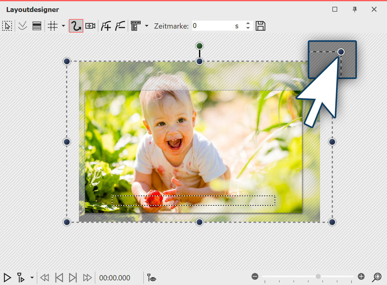

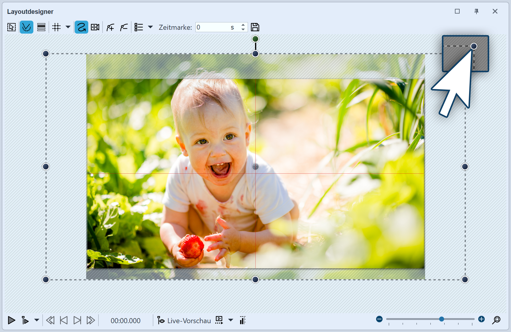

Manuell vergrößertes Bild
Bild vergrößern im Layoutdesigner
Verkleinern Sie den Ausschnitt im Layoutdesigner, indem Sie unten rechts am Layoutdesigner auf das Minus-Symbol LABr_ZoomOut klicken.
Ziehen Sie das Bild mit den Eckpunkten des Positionsrahmens größer, bis die schwarzen Ränder verschwunden sind. Positionieren Sie dann den gewünschten Bildausschnitt im sichtbaren Bereich.
