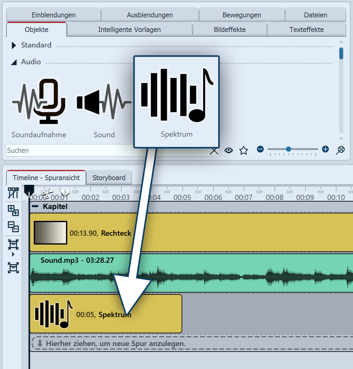

Um den Effekt zu verwenden, können Sie ihn direkt aus der Toolbox in die Timeline ziehen.
Platzieren Sie den Effekt in der Timeline zeitlich dort, wo beim Abspielen Ton zu hören ist. Das kann Hintergrundmusik sein, Ton von Sound-Objekten, Sprachkommentare oder der Ton von Videos.
Passen Sie die Dauer des Spektrum-Objektes auf die des Sounds an. Das erreichen Sie über die Eingabe der Dauern in den Eigenschaften des Objektes oder indem Sie in der Timeline das Objekt am hinteren Ende ziehen.

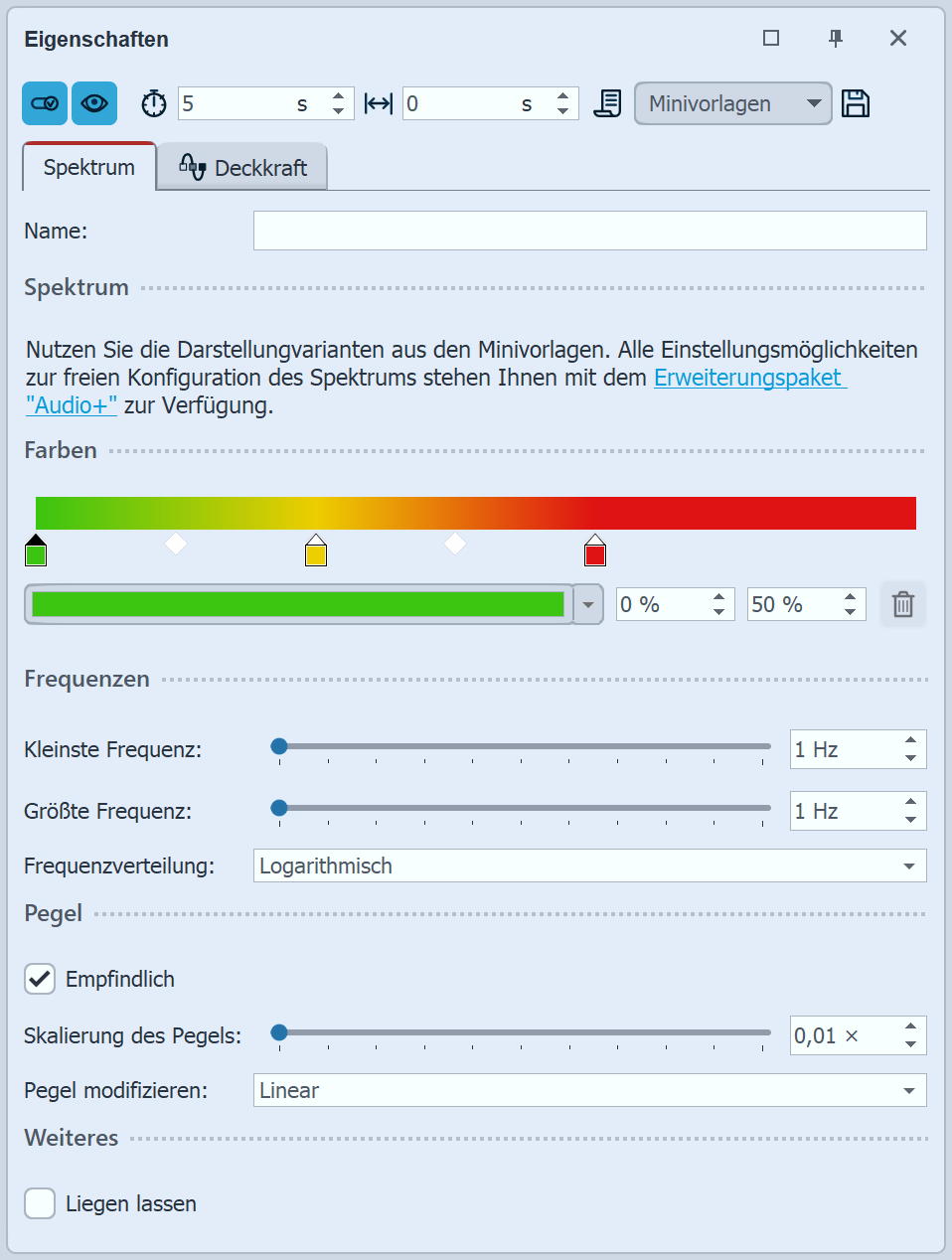

Markieren Sie das Objekt, um im Bereich Eigenschaften die Einstellungen für das Spektrum festzulegen.
2. Einstellungen festlegen
Einstellungen für Größe und Stärke
Größe und Stärke einstellen
Im Bereich Einstellungen können Sie festlegen, wie die Audioanimation farblich aussehen soll und auf welche Frequenzen sie reagieren soll.
Neben den Einstellungsoptionen am Effekt selbst, finden Sie unter dem Button Minivorlagen zahlreiche Varianten mit anderen, vorausgewählten Darstellungsoptionen.
