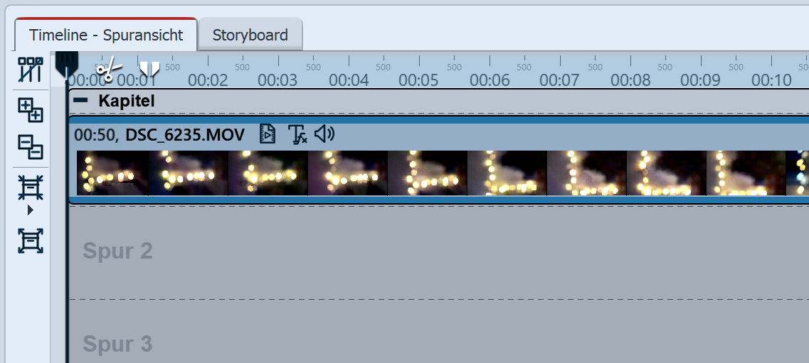

Video-Objekt in der Timeline

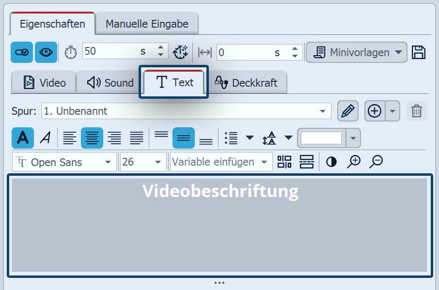

Markieren Sie das Video in der Timeline und gehen Sie in die Eigenschaften des Video-Objektes.
Video-Eigenschaften, Reiter Text
In den Eigenschaften des Video-Objektes klicken Sie auf den Reiter Text. Geben Sie Ihren Text ein. Dieser wird über die gesamte Dauer des Video-Objektes angezeigt.

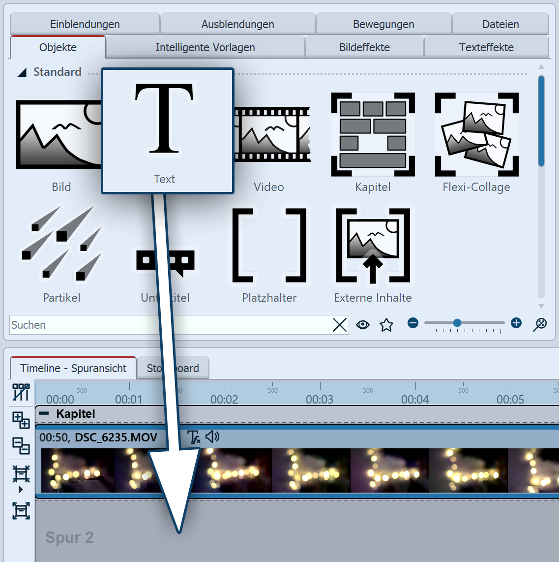

In die oberste Spur des Kapitels ziehen Sie das Video-Objekt. In die zweite Spur legen Sie ein Text-Objekt.
3. Text-Objekt einfügen
Auf dem Video soll die Text-Spur eingeblendet werden. Dafür fügen Sie in der Timeline unter das eingefügte Video ein Text-Objekt ein. (Falls Sie keine permanenten Spuren sehen, ziehen Sie das Text-Objekt auf "Hierher ziehen, um neue Spur anzulegen".)
Im Bereich Eigenschaften geben Sie im Textfeld den Text ein.
