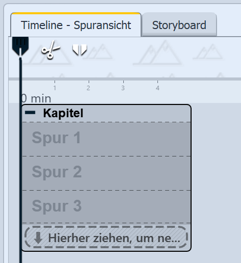

Beim Start des Programms oder beim Anlegen eines neuen Projektes finden Sie in der Timeline ein Kapitel-Objekt vor, dass es Ihnen ermöglicht, direkt mit mehreren Spuren zu starten. Wie viele Spuren das Start-Kapitel hat, legen Sie unter Extras / Programmeinstellungen / Timeline / Kapitelspuren fest. In diesem Startkapitel befinden sich besonders gekennzeichnete Permanente Spuren. Mehr dazu erfahren Sie im Kapitel Eigenschaften von Objekten: Kapitel. Wie Sie mit mehreren Spuren arbeiten können, erfahren Sie im Kapitel Mehrere Spuren. |

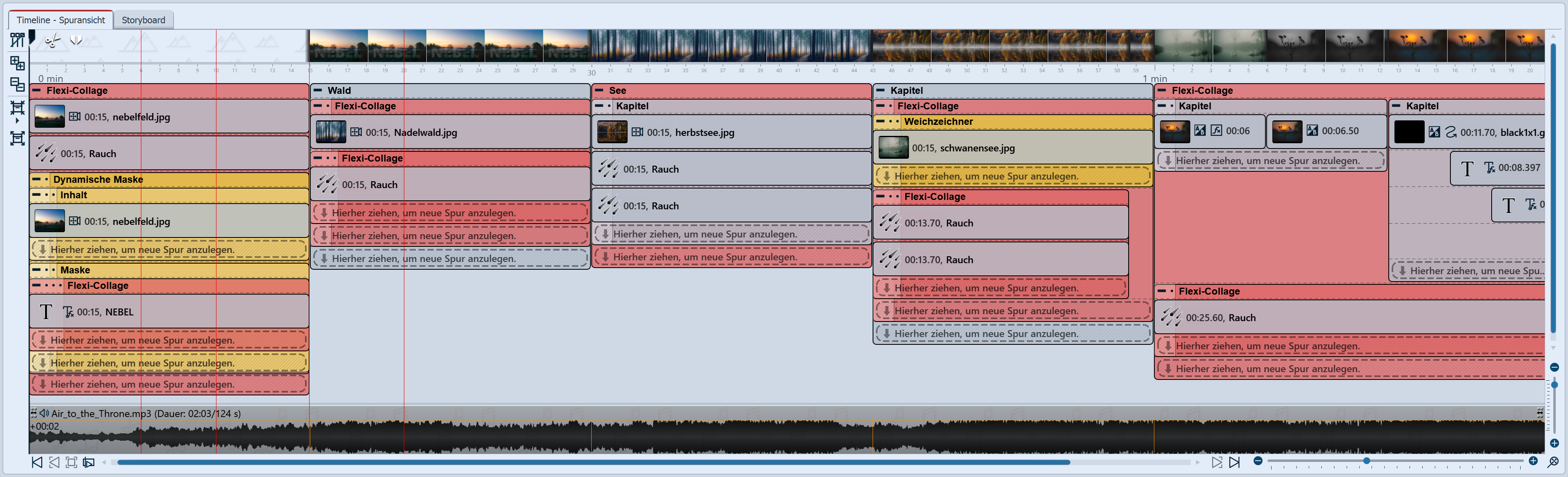

Befindet sich eine große Anzahl von Objekten in der Timeline, ist es praktisch, eine kleinere Darstellung zu wählen, um so einen besseren Überblick zu erhalten.
Zur besseren Übersicht können Sie geöffnete Kapitel-Objekte oder Flexi-Collagen zuklappen. Dazu nutzen Sie das kleine Minus-Symbol, dass sich bei jedem Objekt, welches Spuren erlaubt, oben links befindet.

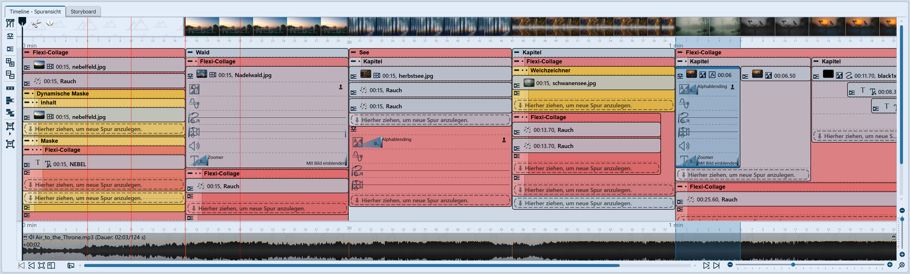

In der Timeline wird Ihnen außerdem angezeigt, welche Effekte, Animationen etc. den Objekten zugeordnet sind. Dies erkennen Sie anhand der kleinen Symbole, die auf dem jeweiligen Objekt in der Timeline abgebildet werden. Folgende Symbole gibt es:

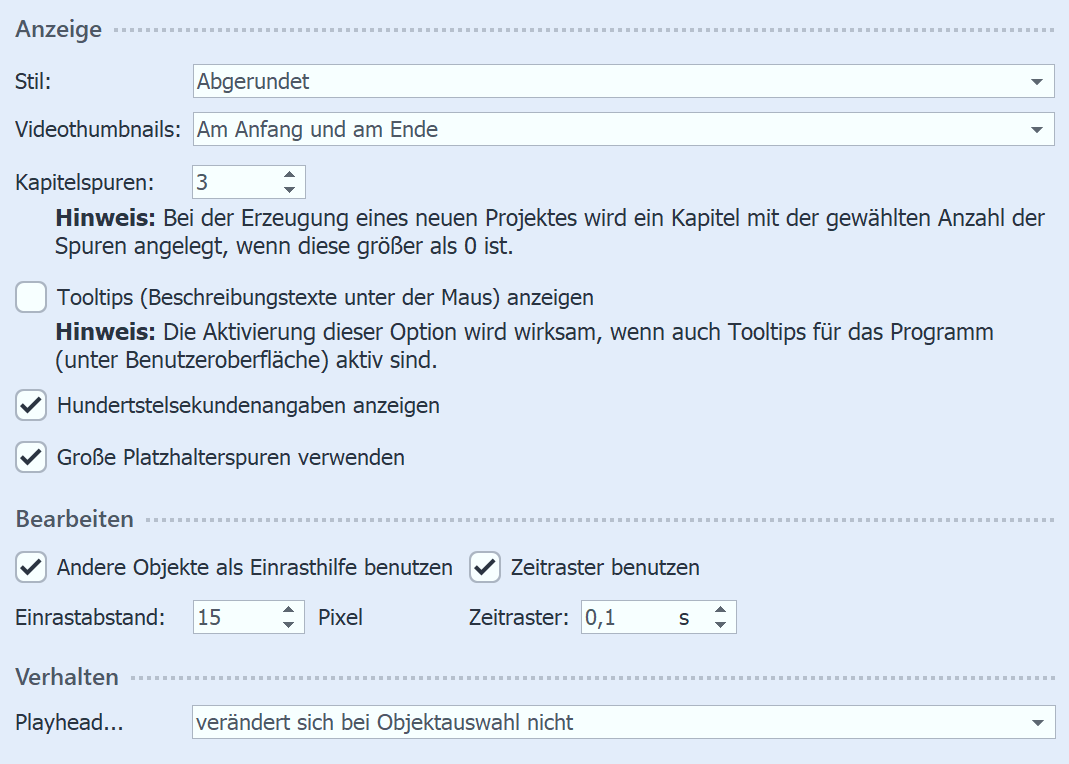

Unter Extras / Programmeinstellungen / Timeline können Sie weitere Konfigurationen der Timeline vornehmen. Hier können Sie das Einrastverhalten und die Anzeige in der Timeline verändern. Um Platz in der Timeline zu sparen, können Sie den Haken bei "Große Platzhalterspuren verwenden" entfernen. Damit wird der Hinweis "Hierher ziehen, um neue Spur anzulegen" in Kapitel-Objekten und Flexi-Collagen nur noch minimiert angezeigt. Wenn Sie ein Objekt direkt unter einem anderen Objekt platzieren möchten oder bei einer bestimmten Zeit, kann das Einrastverhalten Ihnen bei der exakten Positionierung der Objekte helfen. |

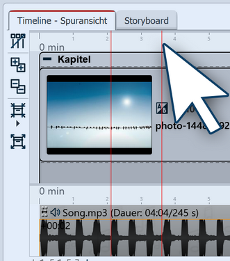

Drücken Sie die Taste Umsch und klicken Sie auf die Zeitachse in der Timeline (siehe Bild links). Es erscheint eine rote Linie, die Sie bei gedrückter Maustaste verschieben können. Die Linie geht über Ihre eingefügten Objekte und die Hintergrundmusikspur hinweg. Sie können auch Timeline-Marker setzen, während das Projekt gerade als Vorschau im Layoutdesigner abläuft. Drücken Sie die Enter -Taste immer zu dem Zeitpunkt, an dem Sie eine Markierung einfügen möchten. Die Markierungen wirken magnetisch und helfen Ihnen beim Ausrichten Ihrer Bilder in mehreren Timelinespuren oder bei der Anpassung an Musiktakte. |

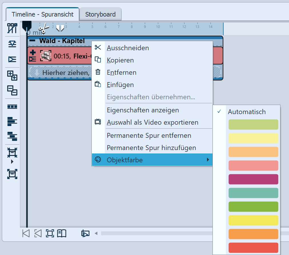

Für eine übersichtlichere Timeline-Organisation können Sie Objekte nach eigenen Gesichtspunkten einfärben. So können Sie in einem Projekt zum Beispiel Kapitel markieren, die Sie später noch bearbeiten möchten, Objekte die als Vorlage dienen oder die bestimmte Einstellen besitzen. Klicken Sie das Objekt, dass Sie umfärben möchten mit der rechten Maustaste in der Timeline an und wählen Sie Objektfarbe und die gewünschte Farbe. Mit der Einstellung Automatisch erhalten Sie die Farbe zurück, mit der das Objekt standardmäßig gefärbt wäre. |
