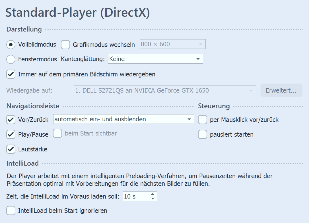

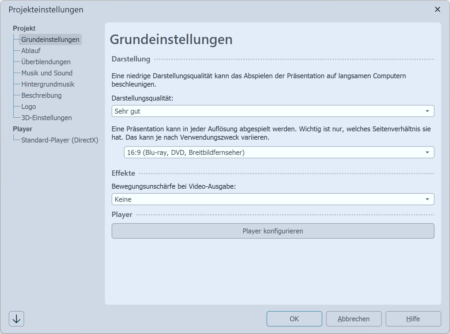

1. Projekteinstellungen aufrufen Rufen Sie über den Einstellungen-Button in der Toolbar oder über das Menü Projekt / Einstellungen die Projekteinstellungen auf. Wählen Sie nun aus dem Menü links den Punkt Standard-Player aus. So gelangen Sie zu der Konfiguration des Players. |
2. Einstellungen für Player
Am Punkt Steuerung finden Sie folgende Optionen:
