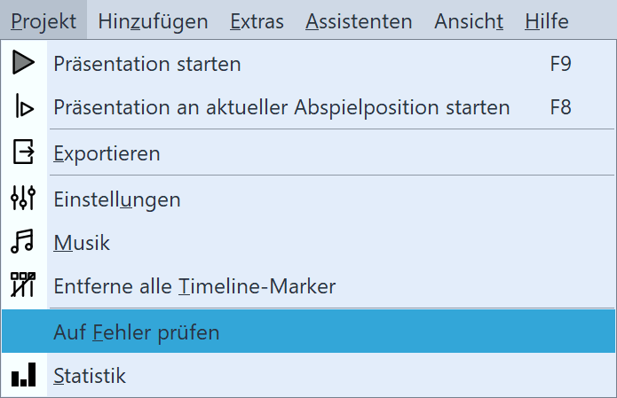

Öffnen Sie Ihre ads-Datei und klicken Sie unter Projekt /Auf Fehler prüfen.

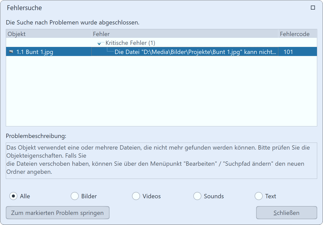

Werden kritische Fehler gefunden, erhalten Sie entsprechende Hinweise auf das Problem. Um sich die Stelle in Ihrem Projekt anzuschauen und den Fehler zu beheben, markieren Sie die Fehlermeldung und klicken auf den Button "Zum markierten Problem springen". Nach der Fehlerbehebung können Sie eine erneute Fehlerprüfung starten. Können mehrere Bilder nicht gefunden werden, hilft Ihnen der Dateien-wiederfinden-Assistent. |

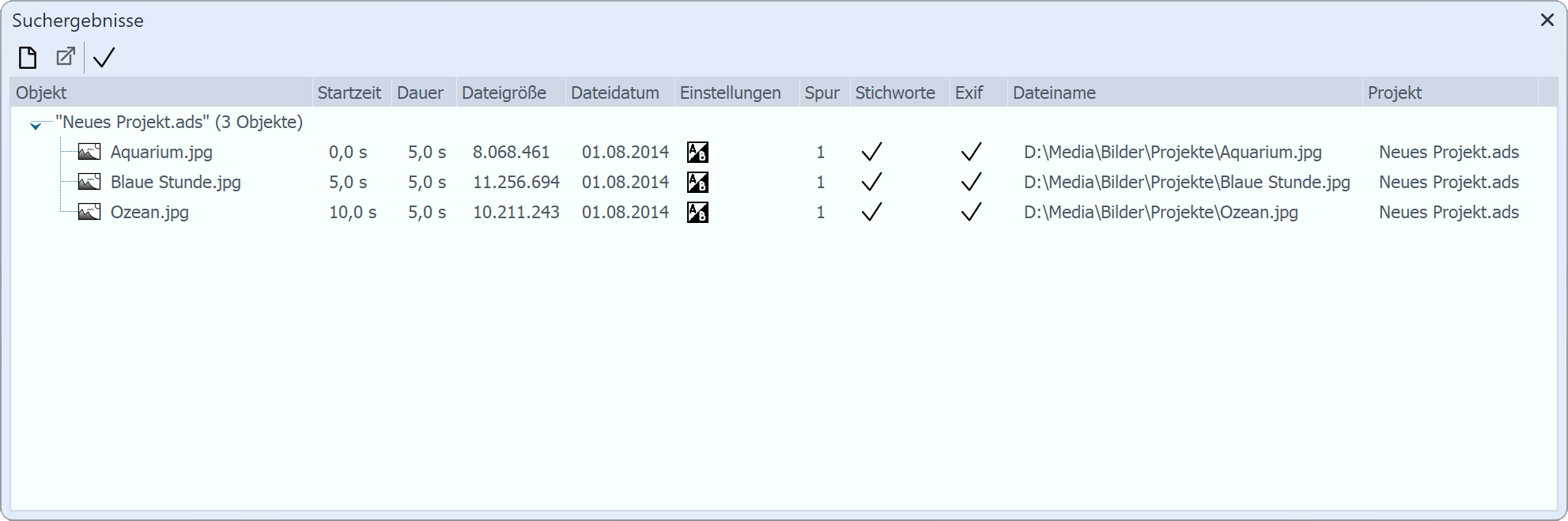

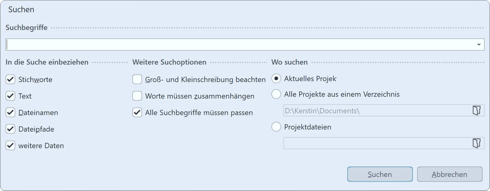

In der Toolbar bzw. in der Menüzeile unter Bearbeiten / Suchen finden Sie die Suchen-Funktion. Diese ermöglicht das Suchen nach Texten, Dateinamen, Dateiendungen und Stichworten in Ihren Projekten. Sie ist besonders praktisch, um zum Beispiel Tippfehler in Bildbeschriftungen zu beheben. |
In der Suchergebnis-Liste bekommen Sie die Treffer mit der Startzeit angezeigt. Mit dem Häkchen-Symbol lassen sich die Treffer im Projekt markieren. |
