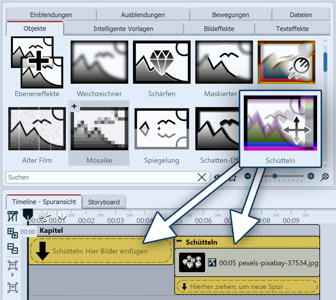

Sie finden den Schütteln-Effekt in der Toolbox unter dem Reiter Objekte im Bereich Live-Effekte.
Mit dem Schütteln-Effekt lassen sich schnelle Kamerabewegungen simulieren oder Text und Deko-Elemente in Schwingungen versetzen.
1. Schütteln-Effekt einfügen
Schütteln einfügen
Schütteln einfügen
Ziehen Sie den Effekt aus der Toolbox direkt auf ein Objekt in der Timeline.
Sie können den Effekt auch in die Timeline ziehen und später einen oder mehrere Inhalte in den Effekt einfügen.

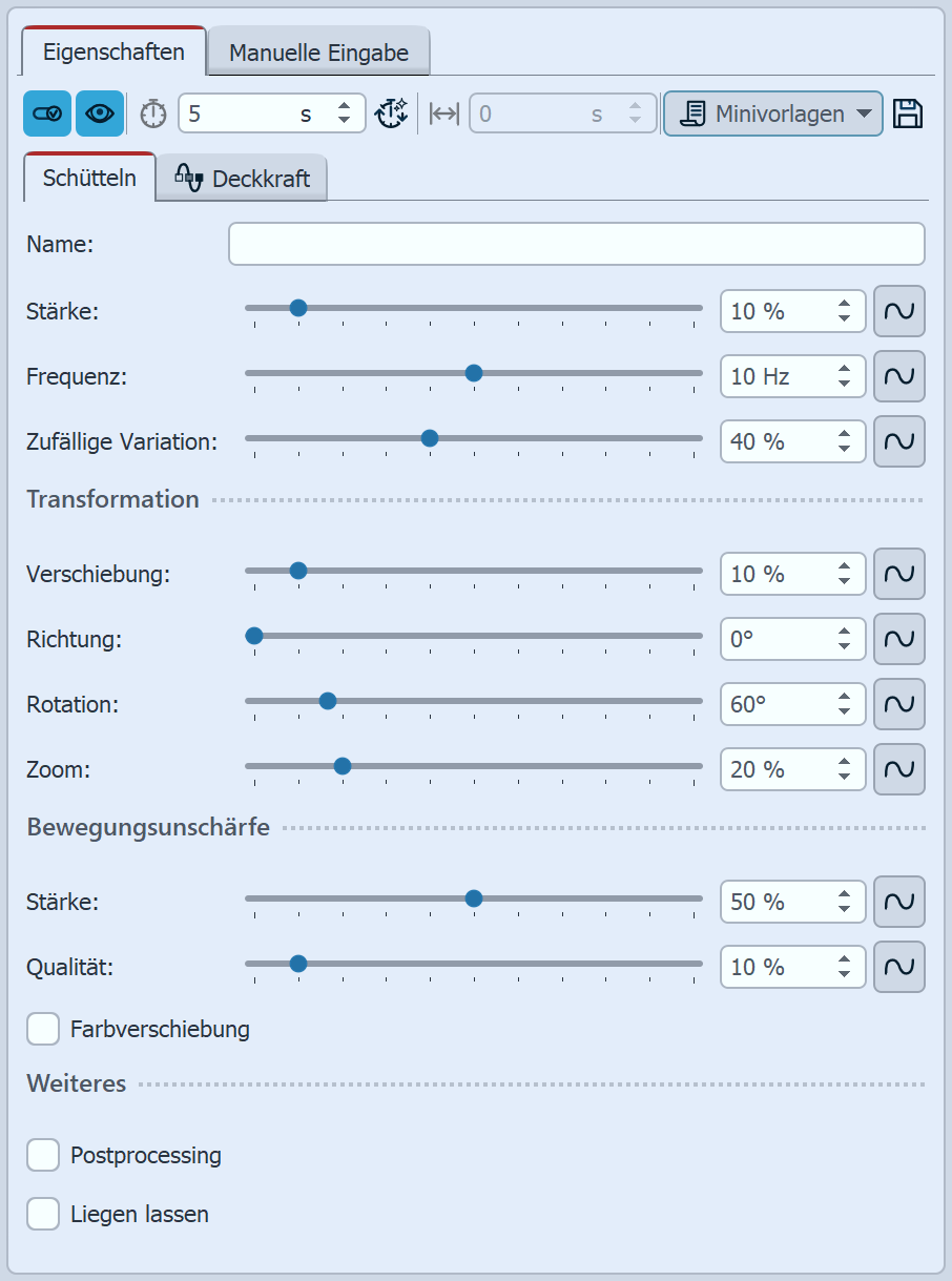

Im Reiter Eigenschaften können Sie die Wirkung des Schüttelns beeinflussen.
Mit der Stärke und der Frequenz bestimmen Sie, wie schnell sich der Effektinhalt bewegt und wie oft. Wird die Zufällige Variation auf 0% gesetzt, wird jede Schüttelbewegung identisch ausgeführt.
Mit den Transformations-Einstellungen (Verschiebung, Richtung, Rotation, Zoom) geben Sie vor, in welche Richtung das Objekt geschüttelt wird und wie groß die Abweichung von der Original-Position sein darf.
Der Effekt kann mit oder ohne Bewegungsunschärfe abgespielt werden. Zusätzlich kann eine Farbverschiebung für den RGB-Bereich aktiviert werden.
Um den Effekt zusätzlich zu animieren, können die Werte über die Effekt-Dauer mit Kurven animiert werden. Den Kurvenmodus aktivieren Sie am rechten Rand über das entsprechende Symbol.
