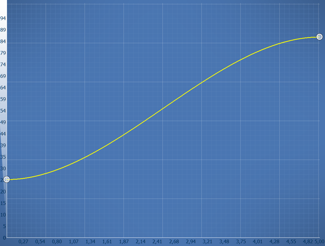

Originaltransparenzkurve

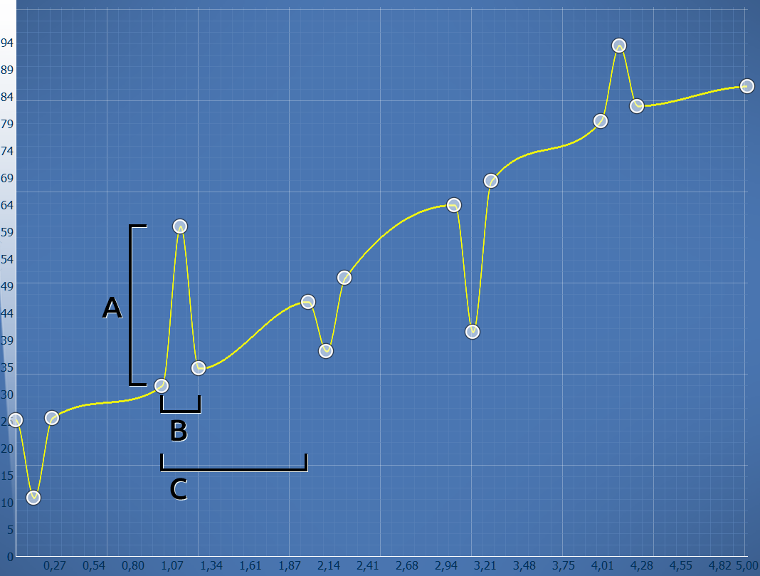

Transparenzkurve nach Anwendung der Transparenzfluktuation
Die Transparenzkurve der Transparenzfluktuation wirkt wie bei einer Flexi-Collage auf all ihre Kindelemente. D.h. der Effekt erzielt nur eine Wirkung, wenn Sie darin weitere Elemente einfügen. Durch die Einstellungsmöglichkeiten kann die Transparenzkurve automatisch variiert werden, wie es sonst nur sehr mühselig per Hand möglich wäre.

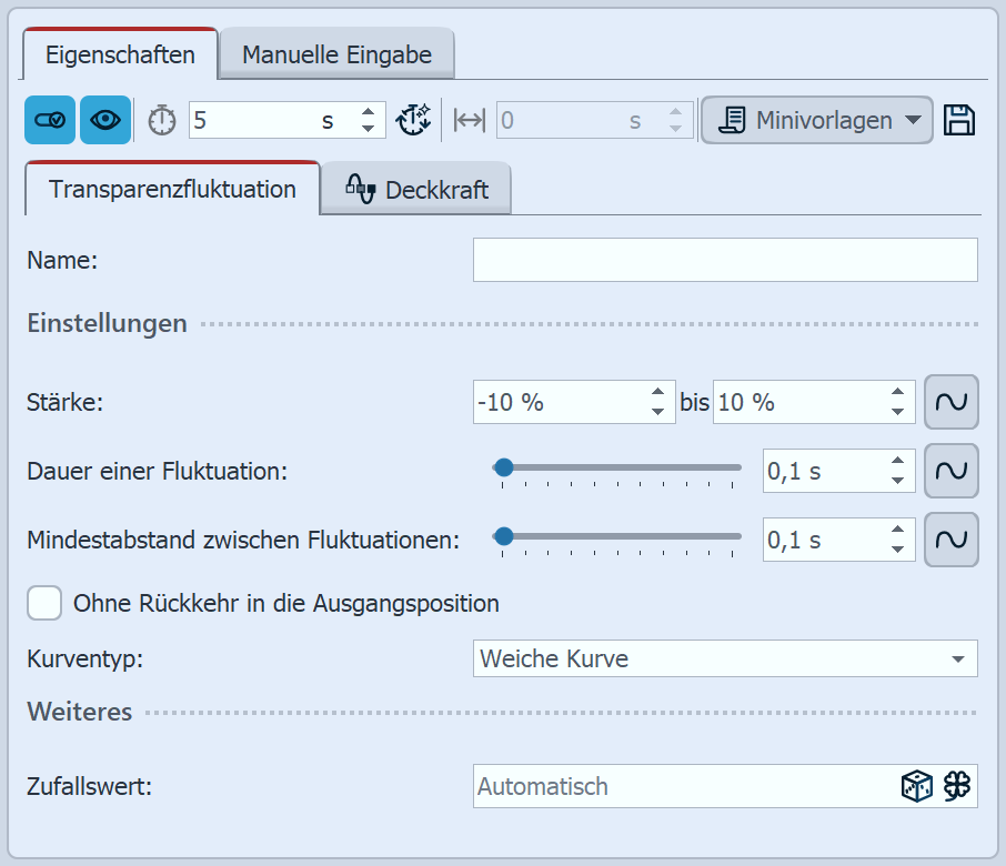

Einstellungen für Transparenzfluktuation
Stärke (A) gibt an, wie stark die Transparenzkurve verändert werden darf. Ein positiver Wert korrigiert nach oben (Deckkraft wird erhöht), ein negativer nach unten (Deckkraft wird reduziert). Um in beide Richtungen Änderungen zu machen, ändern Sie das Eingabefeld auf "Wertebereich" und geben so z.B. -20 % bis +20 % ein.
Dauer einer Fluktuation (B) bestimmt, wie lange die Änderung der Transparenz sein soll, bis sie wieder auf ihren Ausgangszustand zurückkehrt.
Mindestabstand zwischen Fluktuationen (C) gibt den Zeitraum an, der zwischen zwei Fluktuationen mindestens liegen muss.
Alle Werte können jeweils fest sein oder als Zufallsbereich bestimmt werden. Klicken Sie zum Wechseln des Modus auf den Button rechts neben der Zahleneingabe.
