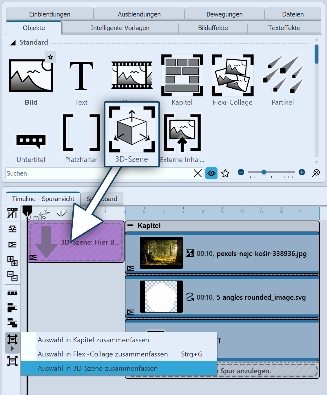

1. 3D-Szene-Objekt verwenden
Ziehen Sie das Objekt 3D-Szene aus der Toolbox in die Timeline. Befüllen Sie das Objekt mit Bildern, Videos oder Text-Objekten.
Sie können auch ein oder mehrere Objekte in der Timeline markieren und über das Zusammenfassen-Symbol am linken Timeline-Rand die Auswahl in 3D-Szene zusammenfassen.

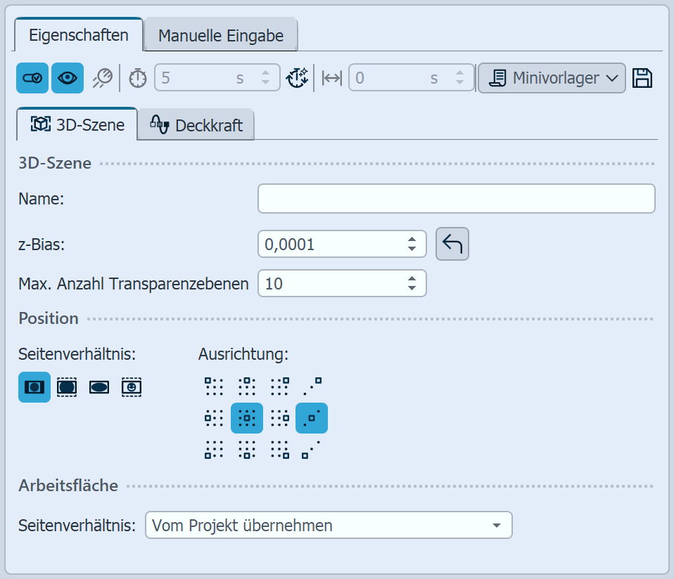

2. Einstellungen des 3D-Szene-Objektes
Markieren Sie das 3D-Szene-Objekt in der Timeline, um deren Eigenschaften zu sehen.
Die Arbeitsfläche für die 3D-Szene ergibt sich aus dem Projektseitenverhältnis X:Y:Z. Der Wert für Z ergibt sich dabei aus der kürzeren Seite des Seitenverhältnisses. Die 3D-Szene kann jedoch auch ein eigenes Seitenverhältnis erhalten. Wählen Sie dafür bei Seitenverhältnis die Einstellung Eigenes. Mit der Einstellung Automatisch wird das Seitenverhältnis des Elternelementes (einer weiteren 3D-Szene oder einer Flexi-Collage) übernommen.
Die Arbeitsfläche ist im Layoutdesigner, sobald Sie ein Objekt innerhalb der 3D-Szene betrachten, durch eine helle Fläche auf dem Boden visualisiert.
Der z-Bias steuert, wie stark die Spurnummer Einfluss nimmt, wenn die z-Werte von in der Szene befindlichen Objekten miteinander verglichen werden. Der eingestellte Wert wird mit der Spurnummer multipliziert und zum eigentlichen z-Wert intern dazu addiert, so dass Objekte bei gleichen Positionen dann doch verschieden und unterscheidbar sind.
Mit der Max. Anzahl Transparenz-Ebenen stellt man aus Sicht des Betrachters ein, bis zu wieviele hintereinander liegende Ebenen mit Transparenz die 3D-Szene ermittelt. Gibt es weniger, als eingestellt sind, hört die 3D-Szene bei der letzten Ebene auf zu suchen. Gibt es mehr als eingestellt, sieht man die darüber hinaus gehenden Ebenen nicht mehr. Da sehr viele Ebenen aber Auswirkungen auf die Performance haben und zu Rucklern während des Abspielens führen können, kann es ratsam sein, den Wert vorübergehend zu reduzieren.

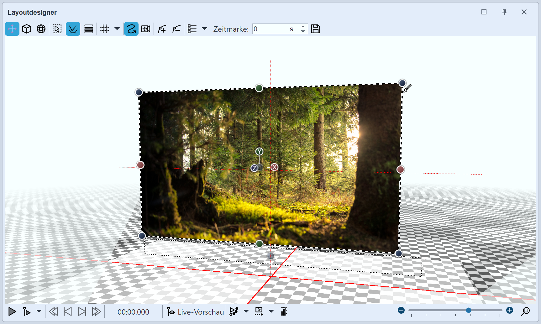

3. Navigation in der 3D-Szene
Markieren Sie in der Timeline das Objekt, das Sie innerhalb der 3D-Szene betrachten oder bearbeiten möchten. Der Layoutdesigner wechselt in die 3D-Ansicht. Die Farbe des umgebenden 3D-Raumes ist hell oder dunkel - abhängig vom gewählten Theme.
Klicken Sie mit der Maus in den karierten Bereich des Layoutdesigners. Nutzen Sie das Mausrad, um die Szene ein- und auszuzoomen. Um den Betrachtungswinkel auf das Objekt zu verändern, ziehen Sie mit gedrückter Maustaste horizontal bzw. vertikal über den karierten Bereich.
Um die Normalansicht wieder herzustellen, klicken Sie auf die Lupe rechts unten am Layoutdesigner.
Bild in 3D-Szene
Formatfüllendes Bild in 3D-Szene
Die Position des Bildes im 3D-Raum ergibt sich aus den Koordinaten X, Y und Z. Dazu ist eine Drehung an der X-, Y- und Z-Achse (sowie Kombinationen) möglich.
Im 3D-Raum wird die Position X=50 / Y=50 / Z=50 mit roten Markierungslinien angezeigt.
Um die Werte für die Position, die Drehung oder Objektgröße direkt per Zahleneingabe zu verändern, öffnen Sie sich die Manuelle Eingabe.
Sie können die Größe, Position und Drehung des Objektes auch direkt im Layoutdesigner ändern. Dafür stehen Ihnen links oben am Layoutdesigner folgende Symbole zur Verfügung:
Btn_LA_3Dmove
Verschiebung des Objektes und Skalieren
Btn_LA_3Dscale
Skalieren des Objektes (nur Größenänderung)
Btn_LA_3Drotate
Ändern der Drehung und Skalieren
Wählen Sie den Modus und klicken Sie dann das Objekt an, dessen 3D-Eigenschaften verändert werden sollen. Nutzen Sie die X/Y/Z-Anfasser um die jeweilige Änderung umzusetzen oder bewegen Sie das Objekt direkt mit der Maus.
Für Größenänderungen lassen sich auch die farbigen Anfasserpunkte am gestrichelten Auswahlrahmen des Objektes nutzen.
