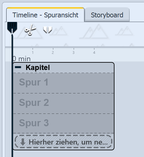

Leere Timeline
Leere Timeline in Photo Vision
Beim Start des Programms oder beim Anlegen eines neuen Projektes finden Sie in der Timeline ein Kapitel-Objekt vor, dass es Ihnen ermöglicht, direkt mit mehreren Spuren zu starten. Wie viele Spuren das Start-Kapitel hat, legen Sie unter Extras / Programmeinstellungen / Timeline / Kapitelspuren fest.
In diesem Startkapitel befinden sich besonders gekennzeichnete Permanente Spuren. Mehr dazu erfahren Sie im Kapitel Eigenschaften von Objekten: Kapitel.
Wie Sie mit mehreren Spuren arbeiten können, erfahren Sie im Kapitel Mehrere Spuren.

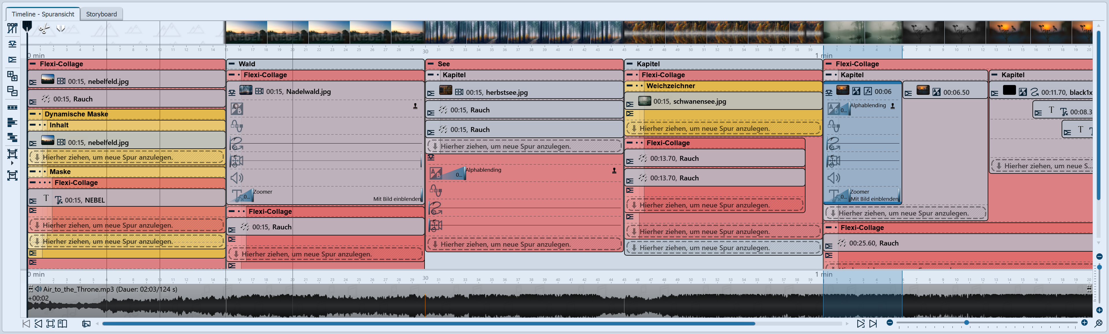

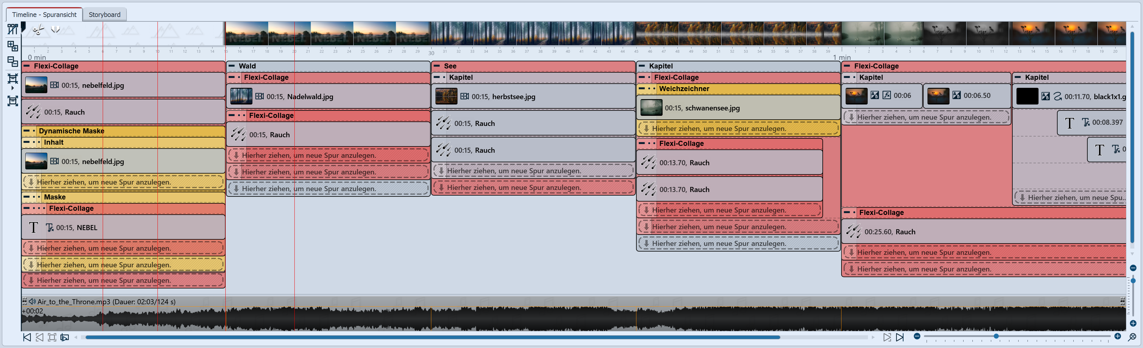

Timeline
Timeline mit mehreren Spuren (Video Vision)
Timeline mit Spuren und Keyframes (Stages)

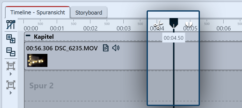

6. Abspielen "ab hier" mit dem Playhead
Playhead
Playhead zeigt Abspielposition
In der Timeline befindet sich eine senkrechte Linie, mit der Sie die Abspielposition festlegen können. Diese Linie heißt "Playhead". Am Kopf des Playheads finden Sie zwei Icons, die Ihnen als Schnitt-Werkzeuge dienen (mehr dazu im Kapitel Videos schneiden).
Ziehen Sie den Playhead oder klicken Sie mit der Maus in der Zeitachse an die Stelle, ab der Sie die Vorschau starten möchten und klicken Sie dann auf den "Ab hier"-Button.
Das Abspielen kann bei aktiver Timeline auch mit der Leertaste gestartet und pausiert werden. Gespielt wird ab Playheadposition.
Das Verhalten des Playheads können Sie unter Extras / Programmeinstellungen / Timeline / Verhalten beeinflussen.

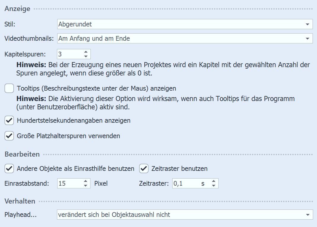

Einstellungen für Timeline
Unter Extras / Programmeinstellungen / Timeline können Sie weitere Konfigurationen der Timeline vornehmen.
Hier können Sie das Einrastverhalten und die Anzeige in der Timeline verändern. Um Platz in der Timeline zu sparen, können Sie den Haken bei "Große Platzhalterspuren verwenden" entfernen. Damit wird der Hinweis "Hierher ziehen, um neue Spur anzulegen" in Kapitel-Objekten und Flexi-Collagen nur noch minimiert angezeigt.
Wenn Sie ein Objekt direkt unter einem anderen Objekt platzieren möchten oder bei einer bestimmten Zeit, kann das Einrastverhalten Ihnen bei der exakten Positionierung der Objekte helfen.

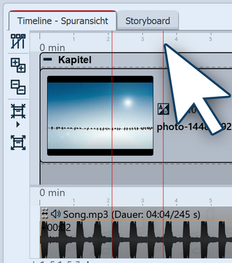

7. Markierungen in der Timeline
Timeline_Music5.psd
Timeline mit Markierung
Drücken Sie die Taste  Umsch  und klicken Sie auf die Zeitachse in der Timeline (siehe Bild links). Es erscheint eine rote Linie, die Sie bei gedrückter Maustaste verschieben können. Die Linie geht über Ihre eingefügten Objekte und die Hintergrundmusikspur hinweg.
Sie können auch Timeline-Marker setzen, während das Projekt gerade als Vorschau im Layoutdesigner abläuft. Drücken Sie die  Enter -Taste immer zu dem Zeitpunkt, an dem Sie eine Markierung einfügen möchten.
Wenn Sie eine Linie löschen möchten, dann genügt ein Klick mit der rechten Maustaste auf die betreffende Linie. Um alle Markierungen auf einmal zu löschen, klicken Sie unter Projekt auf Entferne alle Timeline-Marker oder in VIDEO VISION und STAGES auf den entsprechenden Button links am Timelinerand.
Die Markierungen wirken magnetisch und helfen Ihnen beim Ausrichten Ihrer Bilder in mehreren Timelinespuren oder bei der Anpassung an Musiktakte.

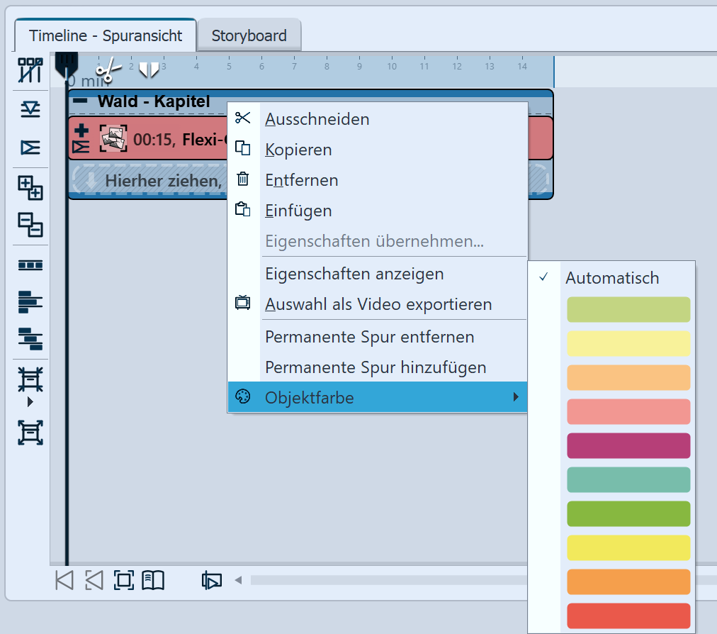

8. Objektfarben in der Timeline
Objektfarbe einstellen
Für eine übersichtlichere Timeline-Organisation können Sie Objekte nach eigenen Gesichtspunkten einfärben. So können Sie in einem Projekt zum Beispiel Kapitel markieren, die Sie später noch bearbeiten möchten, Objekte die als Vorlage dienen oder die bestimmte Einstellen besitzen.
Klicken Sie das Objekt, dass Sie umfärben möchten mit der rechten Maustaste in der Timeline an und wählen Sie Objektfarbe und die gewünschte Farbe.
Mit der Einstellung Automatisch erhalten Sie die Farbe zurück, mit der das Objekt standardmäßig gefärbt wäre.
