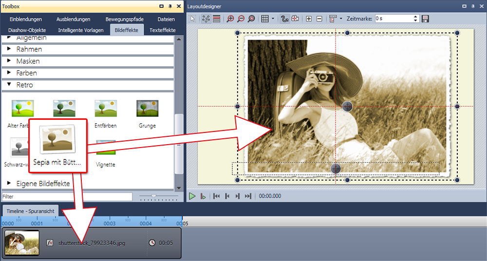

2. Bildeffekte in Layoutdesigner oder Timeline anwenden
Hinzufügen von Bildeffekten
Ziehen Sie den Bildeffekt auf das kleine Vorschaubild in der Timeline oder direkt auf das Bild, das gerade im Layoutdesigner angezeigt wird.
