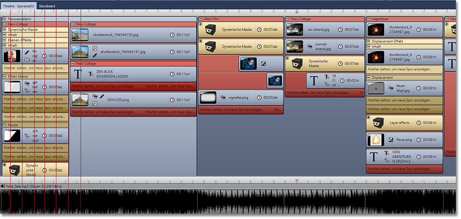

Mit Hilfe der Timeline koordinieren Sie den zeitlichen Ablauf Ihrer Bilder, Texte, Sounds und Videos. So können Sie verschiedene Elemente auch gleichzeitig oder zeitversetzt anzeigen lassen. In der Timeline ist es möglich, mehrere Spuren anzulegen. Dies setzen Sie mit dem Kapitel-Objekt um. Das Kapitel finden Sie in der Toolbox unter Objekte. Wie Sie vorgehen müssen, um mehrere Spuren anzulegen, erfahren Sie im Kapitel "Mehrere Spuren".
Timeline
Timeline mit mehreren Spuren

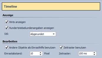

Programmeinstellungen
Einstellungen für Timeline
Unter Extras / Programmeinstellungen / Timeline können Sie weitere Konfigurationen der Timeline vornehmen.
Hier können Sie das Einrastverhalten und die Anzeige in der Timeline verändern. Wenn Sie ein Objekt direkt unter einem anderen Objekt platzieren möchten oder bei einer bestimmten Zeit, kann das Einrastverhalten Ihnen bei der exakten Positionierung der Objekte helfen.

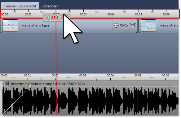

Drücken Sie die Taste  Umsch  und klicken Sie auf die Zeitachse in der Timeline (siehe Bild links). Es erscheint eine rote Linie, die Sie bei gedrückter Maustaste verschieben können. Die Linie geht über Ihre eingefügten Objekte und die Hintergrundmusikspur hinweg.

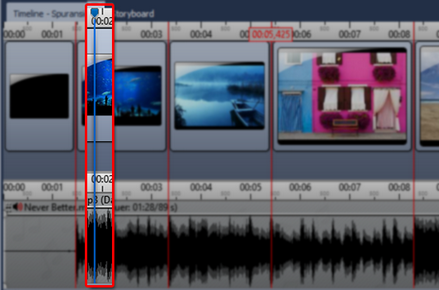

Sie können auch Markierungen setzen, während das Projekt gerade als Vorschau im Layoutdesigner abläuft. Drücken Sie die Leertaste immer zu dem Zeitpunkt, an dem Sie eine Markierung einfügen möchten.
Wenn Sie eine Linie löschen möchten, dann genügt ein Klick mit der rechten Maustaste auf die betreffende Linie.
Die Markierungen wirken magnetisch und helfen Ihnen beim Ausrichten Ihrer Bilder in mehreren Timelinespuren oder zur Anpassung an Musiktakte.
