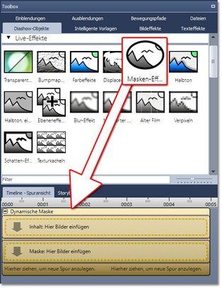

1. Masken-Effekt einfügen
Leerer Masken-Effekt in der Timeline
Ziehen Sie den Masken-Effekt aus der Toolbox in die Timeline. Sollte der Effekt nicht wie auf dem Beispiel-Bild geöffnet sein, so klicken Sie auf das kleine Plus, das sich vor dem Schriftzug Masken-Effekt in der Timeline befindet.

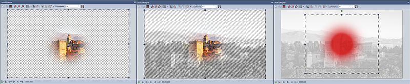

Der weiße Bereich der Maske markiert den sichtbaren Bereich des Fotos oder des Videos, welches unter Inhalt eingefügt wurde.
Es gibt verschiedene Darstellungsmöglichkeiten, die Ihnen  dabei helfen, den Masken-Effekt richtig zu platzieren.
Der gelbe Rahmen des Effektes ist angeklickt:
Im Layoutdesigner wird der Bereich, der durch die Maske hindurch sichtbar ist, ohne Schraffur dargestellt.
Der Inhalts-Bereich ist angeklickt:
Das gesamte Bild ist sichtbar, wobei der abgedeckte Bereich von Linien überdeckt wird.
Der Masken-Bereich ist angeklickt:
Das Bild wird blass und schwarz-weiß angezeigt. Die Maske ist rot eingefärbt.
Verschiedene Ansichten der Maske im Layoutdesigner

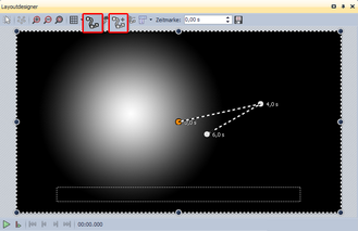

3. Maske bewegen
Maske erhält Bewegungspfad
Auf jedes Element des Masken-Effekts kann ein Bewegungspfad und eine Ein- bzw. Ausblendung gelegt werden, auch Kameraschwenks lassen sich hinzufügen. Wählen Sie das Bild aus, das Sie in das Feld Maske eingefügt haben. Im Layoutdesigner erstellen Sie hierfür nun einen einfachen Bewegungspfad. Wie das geht, erfahren Sie im Kapitel "Einstieg Bewegungspfade".
Sie haben soeben einen ersten Masken-Effekt erstellt. Sehen Sie sich den Effekt mit TBr_Playan. Es gibt noch viel mehr Möglichkeiten - im nächsten Schritt lernen Sie eine davon kennen.

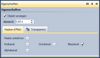

Wenn der gesamte Masken-Effekt markiert ist, finden Sie im Fenster Eigenschaften weitere Einstellmöglichkeiten.
Maske umkehren
Invertiert die Maske
Rot-, Grün-, Blau- und Alphakanal
Masken müssen nicht aus Graustufen bestehen, sondern können auch farbig sein. Mit den Reglern beeinflusst man die Berücksichtigung der verschiedenen Kanäle.
