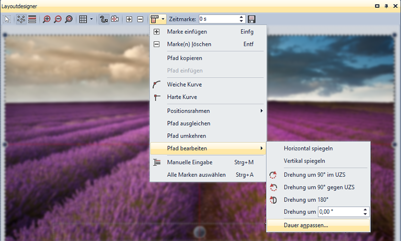

Pfad bearbeiten
Navigation:  Bewegungspfade
Pfad bearbeiten
Rufen Sie im Layoutdesigner das Kontextmenü auf, so stehen Ihnen unter dem Punkt Pfad bearbeiten weitere Optionen zur Verfügung. Dazu klicken Sie auf das Symbol im Layoutdesigner oder rufen Sie es per Rechtsklick im Layoutdesigner auf.
Optionen für Pfad
Optionen für Pfad im Kontextmenü
Harte Kurve
Der Wechsel der Richtung geschieht abrupt
Weiche Kurve
Der Wechsel der Richtung erfolgt sanft
Positionsrahmen
Größe des Vorgängers / Individuelle Größe / Auf Vollbild skalieren
Pfad ausgleichen
Dauer zwischen den Bewegungsmarken wird Entfernung der Marken angepasst, sodass der Bewegungspfad gleichmäßig verläuft
Pfad umkehren
Bringt alle Bewegungsmarken in umgekehrte Reihenfolge
Horizontal spiegeln
Spiegelt den Bewegungspfad waagerecht
Vertikal spiegeln
Spiegelt den Bewegungspfad senkrecht
Drehung um 90° im UZS
Dreht den Bewegungspfad um 90 Grad im Uhrzeigersinn
Drehung um 90° gegen UZS
Dreht den Bewegungspfad um 90 Grad entgegen des Uhrzeigesinns
Drehung um 180°
Dreht den Bewegungspfad um 180 Grad im Uhrzeigersinn
Drehung um ...
Dreht den Bewegungspfad um beliebigen Winkel
Dauer anpassen
Verkürzt oder verlängert Dauer des Bewegungspfades um beliebige Eingabe in Sekunden oder Prozent
