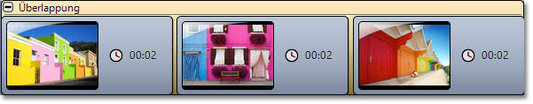

2. Effekt anwenden
Ziehen Sie den Effekt aus der Toolbox in die Timeline. In das leere Feld, welches nun erschienen ist, ziehen Sie Ihre Bilder. Die Bilder sollten immer hintereinander angeordnet werden.
Überlappung in der Timeline

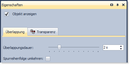

3. Einstellungen für den Effekt
Einstellungen für Überlappung
Im Bereich Einstellungen können Sie die Überlappungsdauer festlegen und die Spurreihenfolge umkehren. Die Überlappungsdauer gibt an, wie lange ein Bild noch im Hintergrund liegen bleibt.
Wenn Spurreihenfolge umkehren aktiviert ist, werden die Bilder intern in einer anderen Reihenfolge angeordnet (siehe Bild unten). Dies hat Einfluss auf die Darstellung der Überlappung. Das nächste Bild erscheint hinter dem ersten Bild. Dies macht sich nur bemerkbar, wenn das erste Bild nicht den vollen Bildbereich ausfüllt. Wenn der gesamte Bildbereich ausgefüllt ist, wird das nächste Bild nicht mehr sanft eingeblendet.
