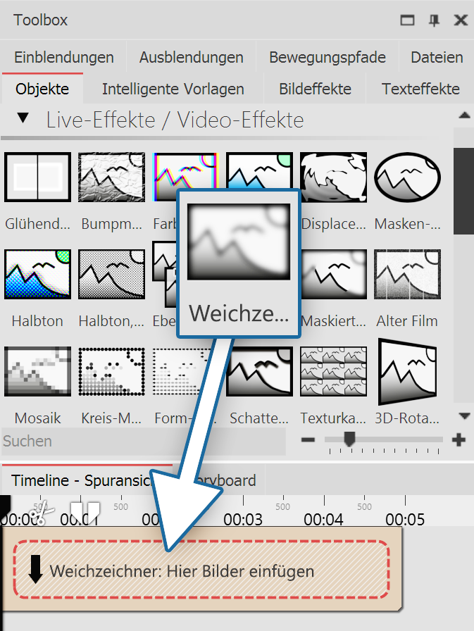

![]() Weichzeichner Sie finden den Effekt in der Toolbox unter dem Reiter Objekte im Bereich Live-Effekte. Der Weichzeichner lässt die eingefügten Objekte in wählbarer Stärke unscharf erscheinen. |
Sie können unter Datei / Öffnen / Beispiel-Projekt ein Projekt finden, in dem der Weichzeichner auf einem Hintergrundbild verwendet wird. Das Beispiel-Projekt finden Sie unter dem Titel "Zitat mit Bild". |

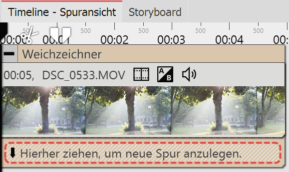

![]() Video im Weichzeichner-Effekt Alternativ können Sie auch die Bildauswahl im Dateibrowser nutzen. Ziehen Sie die Bilder aus dem Dateibrowser in den Weichzeichner-Effekt. |

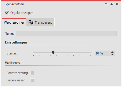

3. Einstellungen für Weichzeichner![]() Einstellungen für Weichzeichner Im Fenster Eigenschaften können Sie für den Weichzeichner das Postprocessing aktivieren. Dies bewirkt, dass der Effekt auf alle Elemente angewendet wird, die von dem Effekt-Rahmen bedeckt werden. Im Feld Name können Sie einen Namen für den Effekt eingeben. Dies verbessert die Übersicht in der Timeline. Mit dem Stärke-Regler können Sie einstellen, wie stark sich der Weichzeichner auswirkt. Stages Um die Stärke des Weichzeichners über die Zeit verändern, wählen Sie das Kurven-Symbol, das sich rechts neben dem Regler für die Weichzeichner-Stärke befindet. |
