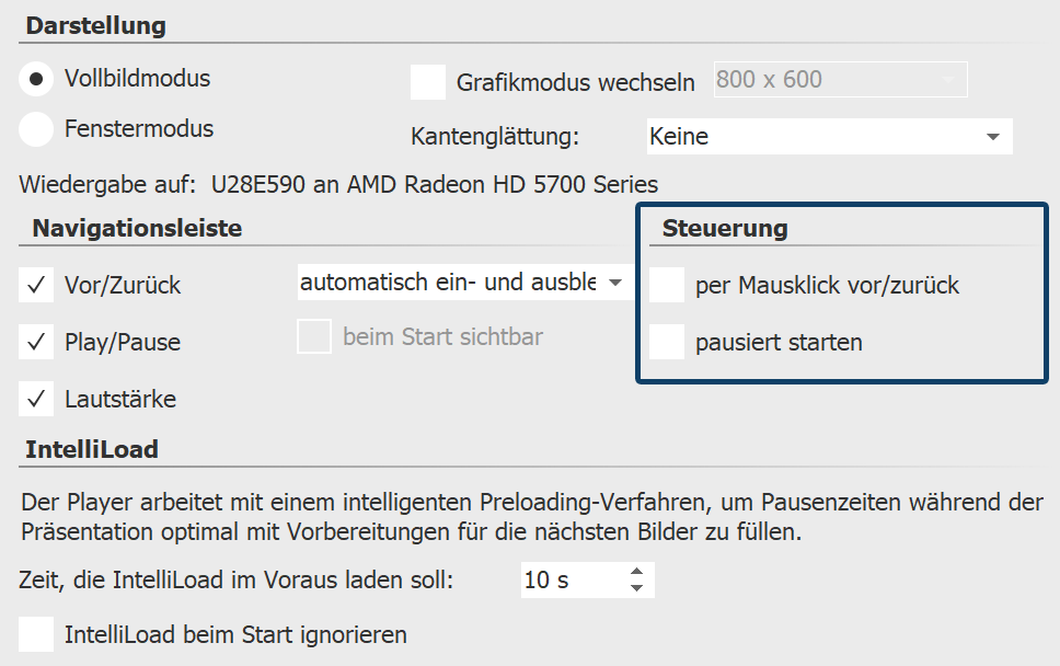

In der AquaSoft Photo Vision stehen Ihnen davon die Einstellungen für Darstellung und IntelliLoad zur Verfügung.

Am Punkt Steuerung finden Sie folgende Optionen:
per Mausklick vor/zurück
Erst wenn Sie mit der Maus klicken oder die Pfeiltasten benutzen, erscheint das nächste Bild. Die eingestellte Anzeigedauer des Bildes spielt keine Rolle.
Um diese Funktion zu aktivieren, muss der Haken bei "pausiert starten" gesetzt sein.
Hinweis: Das Betätigen der Leertaste in diesem Modus setzt die Steuerung per Mausklick außer Kraft.
pausiert starten
Die Präsentation beginnt mit einem Standbild, es geht erst los, wenn Sie die Präsentation manuell starten.
