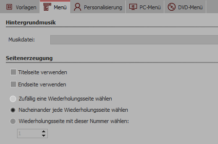

Sie können grundsätzlich auch mehrere Seiten eines Typs in Ihrer Vorlage definieren. Der Menü-Assistent verwendet für Titel- und Endseiten jedoch stets die erste auffindbare Seite des jeweiligen Typs.
Für Wiederholungsseiten können Sie in den Menüeinstellungen festlegen, welche Wiederholungsseite der Menü-Assistent verwenden soll, falls Ihre Vorlage mehrere Seiten dieses Typs besitzt.
Wenn Sie einem Kapitel oder einem Projekt, welches Kapitel enthält keine Vorlage zuweisen, verwendet der Menü-Assistent automatisch die übergeordnete Vorlage. Da diese Vorlage jedoch eine Titel- und Endseite enthalten kann, erzeugt der Menü-Assistent auch das Untermenü mit Titel- und Endseite. Dieses Verhalten ist jedoch oft unerwünscht, da die Titelseite in der Regel nur die erste und einzige Seite des Menüs dieser Art ist. Gleiches gilt für die Endseite. Sie können das Verhalten bezüglich der Verwendung von Titel- und Endseite und der Wahl einer Wiederholungsseite ändern, indem Sie erst das jeweilige Kapitel und dann den Reiter "Menü" bzw. "Untermenü" anklicken. Sie verhindern das Verwenden einer Titel- und/oder Endseite, indem Sie hier den Punkt "Titelseite verwenden" bzw. "Endseite verwenden" deaktivieren.
