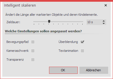

2. Intelligent skalieren
Mit Hilfe dieses Scriptlets ändern Sie die Anzeigedauer von Objekten und passen dabei Überblendungen, Bewegungspfade, Transparenzen, Kameraschwenks und Textanimationen zeitlich an die neue Dauer an.
Markieren Sie zunächst die anzupassenden Objekte in der Timeline. Das kann auch ein Kapitel-Objekt oder eine Flexi-Collage sein.
Gehen Sie dann zu Scriptlets - Intelligent skalieren. Geben Sie die neue Zieldauer ein und legen Sie fest, welche Eigenschaft der markierten Objekte mit angepasst werden soll.

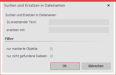

4. Suchen und Ersetzen im Dateinamen
Suchen und Ersetzen
Suchen und Ersetzen
Haben Sie bereits in Ihr Projekt eingefügte Dateien später umbenannt oder Speicherpfade auf Ihrem Rechner verändert, können Sie diese mit der Funktion Suchen und Ersetzen im Dateinamen automatisch korrigieren lassen.
Dabei können Sie die Funktion nur auf markierte Objekte oder nur auf nicht gefundene Dateien anwenden.
Nutzen Sie diese Funktion bitte nur, wenn Sie die Folgen für Ihre Dateipfade und damit Ihr Projekt einordnen können! Werden Dateien nicht mehr gefunden, nutzen Sie stattdessen den Assistenten / Dateien wiederfinden.

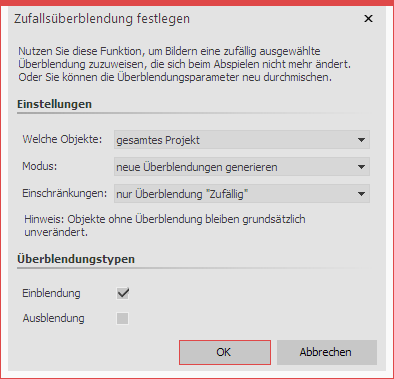

5. Zufallsüberblendung festlegen
Wenn Sie die Überblendung "Zufällig" nutzen, werden bei jedem Abspielen neue zufällige Überblendungen generiert. Mit diesem Scriptlet lassen sich zufällige Überblendungen für eine Auswahl oder die gesamte Show generieren, die danach feststehen.
Bei den so erzeugten Überblendungen werden die erzeugten Ein- und Ausblendungen in den Objekt-Eigenschaften nicht mehr als "Zufällig" gekennzeichnet sondern der zufällig generierte Überblend-Typ angezeigt.
Welche Objekte: gesamtes Projekt / nur Ausgewählte / nur Ausgewählte inkl. Kindelemente
Modus: neue Überblendungen generieren / bestehende Überblendung belassen, aber Parameter zufällig setzen
Einschränkungen: nur Überblendung "Zufällig" / alle Überblendungen / nur Überblendungen mit zufälligen Parametern / Überblendung "Zufällig" und alle mit zufälligen Parametern
