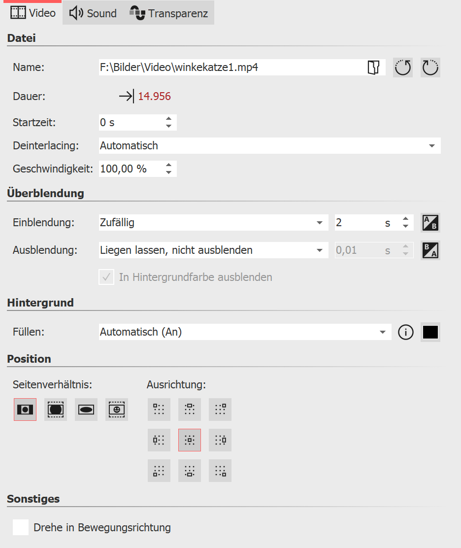

Im Eigenschaften-Fenster von Videos finden Sie die folgenden Einstellungsmöglichkeiten.
Name: Zeigt Ihnen den Pfad und Dateinamen Ihres Videos an. Über das Ordner-Symbol können Sie das Video auch gegen eine andere Videodatei austauschen.
Linksbündig
Dreht das Video im Uhrzeigersinn.
Zentrierter Text
Dreht das Video gegen den Uhrzeigersinn
Dauer: Haben Sie einmal die Abspielzeit des Videos verändert, so können Sie die ursprüngliche Videolänge mit einem Klick auf die Zeit wieder einstellen.
Startzeit: Hier können Sie eingeben, ab welcher Position im Video abgespielt werden soll. Möchten Sie z.B die ersten zwei Sekunden des Videos nicht sehen, so geben Sie dort den Wert "2 s" ein.
Deinterlacing: Wählen Sie hier aus den Optionen Automatisch, Aus und Immer. Das Aktivieren dieser Option ist nur sinnvoll, wenn Sie Videos einfügen, die im Interlaced-Verfahren aufgenommen worden sind.
Geschwindigkeit: Sie können in AquaSoft Video Vision) und Stages) festlegen, wie schnell oder langsam das Video ablaufen soll. Werte unter 100 % verlangsamen die Abspielgeschwindigkeit, Werte über 100 % beschleunigen die Abspielgeschwindigkeit.
Überblendung: Dem Video kann eine Einblendung und Ausblendung zugeordnet werden. Über Anpassen kann die Überblendung individuell konfiguriert werden.
Hintergrund füllen:
- An = Hintergrund wird farbig ausgefüllt, wenn das Video nicht die volle Anzeige ausfüllt. Die Hintergrundfarbe kann unter Füllfarbe ausgewählt werden.
- Aus = Hintergrund wird nicht ausgefüllt und das vorhergehende Objekt ist weiter unter dem Video sichtbar. Wenn Sie einen Bild-in-Bild-Effekt erreichen möchten, aktivieren Sie diese Option.
- Automatisch = Das Programm setzt automatisch auf An bei Bildern/Videos/Flexi-Collagen in der ersten Spur. Verschieben Sie ein Objekt in die zweite oder tiefere Spur, so wird auf Aus gestellt. So können Sie schneller Bild-in-Bild-Effekte erstellen. Wenn Sie einen festen Wert bevorzugen, können Sie dies mit den Optionen An und Aus selbst festlegen.
Seitenverhältnis:
Das Seitenverhältnis beschreibt das Verhältnis von Höhe und Breite des Videos. Wenn ein Video vom Seitenverhältnis des Projektes abweicht, kann hier entschieden werden, wie das Video dargestellt werden soll.
- Beibehalten: Das Video erhält Ränder beim Abspielen.
- Zuschneiden: Vom Rand des Videos werden Teile "abgeschnitten" bis das Video in das richtige Seitenverhältnis passt, ohne dass Ränder entstehen.
- Strecken: Das Video wird in das Seitenverhältnis des Projektes eingefügt, wobei eine Verzerrung des Bildes stattfindet.
- Gesichter zentrieren: Gesichter werden beim Zuschneiden berücksichtigt (Gesichtsfindung) und, wenn möglich, zentriert und nicht beschnitten.
Ausrichtung: Legt fest wo das Video auf dem Bildschirm positioniert werden soll.
Drehe in Bewegungsrichtung: Wenn Sie dem Video einen Bewegungspfad zugeordnet haben, können Sie das Video entlang des Pfades automatisch drehen lassen.

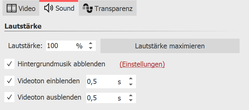

Sound (Videosound)
Sound des Videos
Sound des Videos
Hier kann festgelegt werden, ob während des Abspielens des Videos die Hintergrundmusik abgeblendet werden soll.
Wenn das Video keinen eigenen Ton hat, aber vielleicht ein Rauschen aufgenommen wurde, stellen Sie die Lautstärke des Videos auf 0 % und entfernen das Häkchen bei Hintergrundmusik abblenden. So wird vorhandene Hintergrundmusik, während das Video läuft, ohne Lautstärkeabsenkung abgespielt.
Ist der Haken bei Hintergrundmusik abblenden gesetzt, wird vorhandene Hintergrundmusik entsprechend der Musikeinstellungen abgeblendet (leiser geregelt), während das Video läuft.
Mit einem Klick auf den Button Lautstärke maximieren, wird die Lautstärke für den kompletten Videoton des Objektes so weit angehoben, dass die lauteste Stelle 100 % entspricht.
Geben Sie bei Videoton einblenden und Videoton ausblenden die Dauer ein, für die der Videoton langsam eingeblendet bzw. ausgeblendet werden soll. Mit dem Häkchen aktivieren/deaktivieren Sie die Funktion.
In AquaSoft Stages kann die Lautstärke auch direkt in der Keyframespur des Videos bearbeitet werden.
