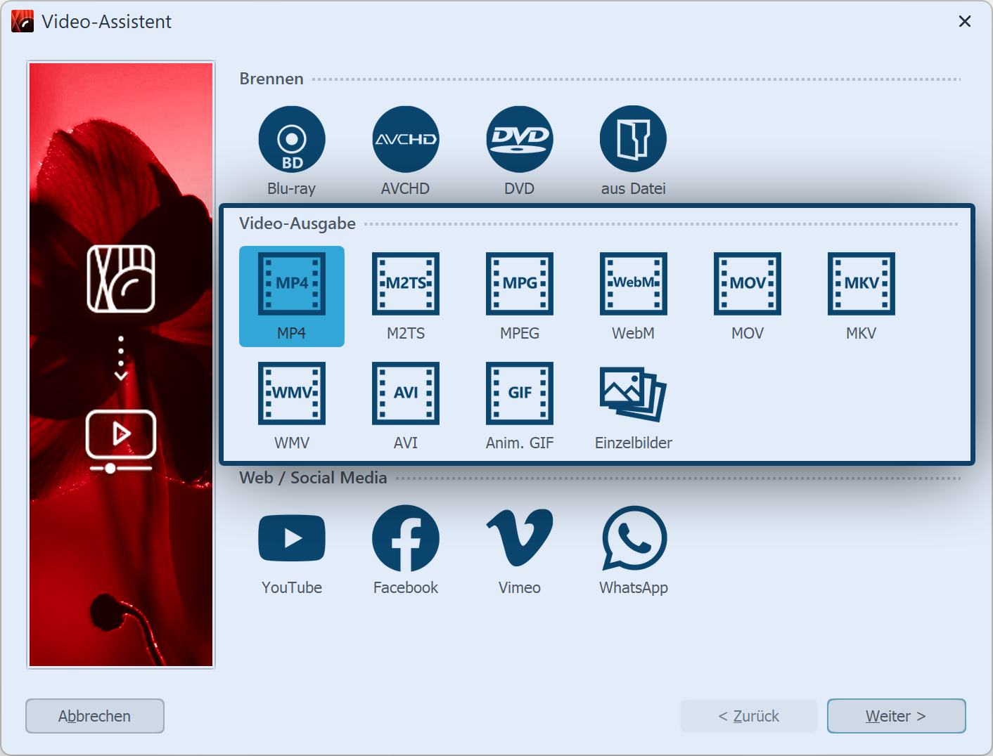

1. Video-Assistent aufrufen
Um zur Videoerstellung zu gelangen, rufen Sie über das Menü Assistenten den Video-Assistent auf. Unter Video-Ausgabe wählen Sie dann das gewünschte Videoformat aus. Wenn Sie sich nicht sicher sind, welcher Videotyp am besten zu Ihrem Ausgabegerät passt, finden Sie unter Abschnitt 3 "Welches Videoformat passt zu welchem Ausgabegerät?" eine Übersicht, die Ihnen die Auswahl erleichtern kann.
Folgende Videoformate können Sie erstellen:
MP4
Containerformat, das auf Apple-QuickTime-Dateiformat basiert. Eignet sich gut für TV, Tablets und Smartphones.
M2TS
Containerformat für Blu-Ray Disc-Video
MPEG
Videoformat für DVD-Videos
WebM
Containerformat für das Internet,  STAGES  mit Transparenz möglich
MOV
Containerformat des Apple-QuickTime Players
MKV
Open-Source-Containerformat für fast alle verfügbaren Videoformate
WMV
Teil des Windows Media Frameworks, wird von allen aktuellen Windows-Versionen unterstützt
AVI
Containerformat von Microsoft. Sollte nie unkomprimiert ausgegeben werden und ist nur für Profis geeignet, die spezielle Encoder benutzen wollen.

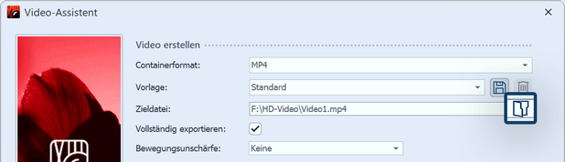

Für jeden Videotyp gibt der Video-Assistent bereits Einstellungen vor. Unter Vorlage müssen Sie nur noch auswählen, welche Auflösung Sie benötigen - den Rest übernimmt der Video-Assistent für Sie. Unter Zieldatei geben Sie an, in welchem Verzeichnis die Videodatei gespeichert werden soll, hier können Sie der Datei auch einen Namen geben.

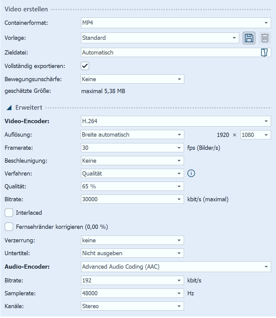

Sollten Sie dennoch Änderungen vornehmen wollen, haben Sie vollen Zugriff auf die Einstellungen im Bereich Erweitert. Klicken Sie auf das Plus-Symbol vor Erweitert, um die Einstellungen zu öffnen.
Option
Bedeutung
Containerformat
Hier können Sie noch einmal das Dateiformat ändern.
Vorlage
Hier stehen verschiedene Voreinstellungen zur Auswahl, die für bestimmte Geräte passen.
Zieldatei
Wählen Sie hier den Speicherort der Datei, indem Sie auf das Ordner-Symbol klicken.
Mit leerem Feld bzw. Automatisch wird das Video in dem Verzeichnis gespeichert, das unter Extras/Programmeinstellungen/Benutzerverzeichnisse gewählt ist.
Vollständig exportieren
Ist der Haken gesetzt, wird das komplette Projekt als Video errechnet. Anderfalls können Sie wählen, welcher von-bis-Bereich des Projektes exportiert werden soll.
Bewegungsunschärfe
Wählen Sie, ob das Projekt mit oder ohne Bewegungsunschärfe (Motion Blur) erzeugt werden soll.
Geschätzte Größe
Gibt an, wie groß die erstellte Videodatei in etwa sein wird.
Video-Encoder
Auswahl verschiedener Codecs zur Komprimierung der Videodatei.
Auflösung
Anzahl der Bildpunkte in Höhe und Breite. Die Breite bzw. Höhe wird dabei automatisch passend zum Seitenverhältnis berechnet, über die Auswahl Freie Auflösung sind auch individuelle Werte einstellbar.
Framerate
Anzahl der Einzelbilder pro Sekunde
Beschleunigung
Hier kann die hardwarebeschleunigte Encodierung aktiviert werden (führen Sie ggf. zuvor Beschleunigungshardware suchen aus).
Mit der Auswahl keine wird ausschließlich softwareseitig encodiert.
Verfahren
Auswahl Qualität: Hier geben Sie die Darstellungsqualität an. Je höher hier der Wert ist, desto größer ist die Datei. Bei 85% ist bereits die höchste Darstellungsqualität erreicht. Man kann 100 % wählen, wenn man das Video in einer anderen Anwendung weiterverarbeiten will und der Generationsverlust bei einem erneuten Rendern gemindert werden soll. Für normale Videos soll die Einstellung mit 100 % nicht verwendet werden, da Sie ein extrem großes Dateivolumen besitzen, optisch aber keinen Mehrwert liefern würden.
Auswahl Bitrate (variabel): Das Video wird mit variabler Bitrate erzeugt.
Auswahl Bitrate (konstant): Das Video wird mit konstanter Bitrate erzeugt.
Bitrate
Ausgegebenes Datenvolumen pro Sekunde
Interlaced
Halbbildverfahren, um Bewegungen "flüssiger" erscheinen zu lassen.
Sollte nur bei der Ausgabe für Röhrenfernseher aktiviert werden.
Fernsehränder korrigieren
Manche Fernseher schneiden die Ränder des Films ab. Wie stark das geschieht, variiert von Gerät zu Gerät. Um das volle Bild sichtbar zu machen, kann der Assistent das Bild verkleinern. Sie Können hierzu auch verschiedene Randabstände festlegen.
Verzerrung
In der Regel kann das voreingestellte "keine" beibehalten werden. Relevant ist diese Einstellung nur für den Sonderfall DVD, da deren Bildgröße mit 704 × 576 bzw. 720 × 576 weder 4:3 noch 16:9 entspricht.
Erzeugt man nun z.B. ein MPEG-Video für eine DVD, muss zunächst die passende Vorlage (z.B. DVD (PAL, 16:9)) entsprechend des gewählten Projektformats ausgewählt werden, das Pixelformat wird dann automatisch auf "passend zu 16:9-Präsentation" angepasst.
Audio-Encoder
Auswahl verschiedener Codecs zur Komprimierung der Audiodatei. Mit der Auswahl "Kein Audio" wird ein Video ohne Ton erstellt.

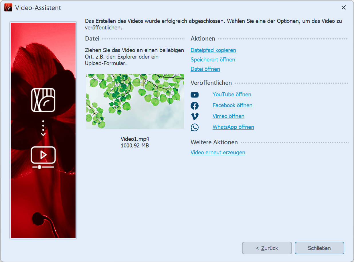

Wurde das Video erfolgreich erstellt, können Sie das Ergebnis abspielen, weiterverarbeiten oder teilen.
Starten Sie das Abspielen per Doppelklick auf den Videothumbnail oder über Datei öffnen.
